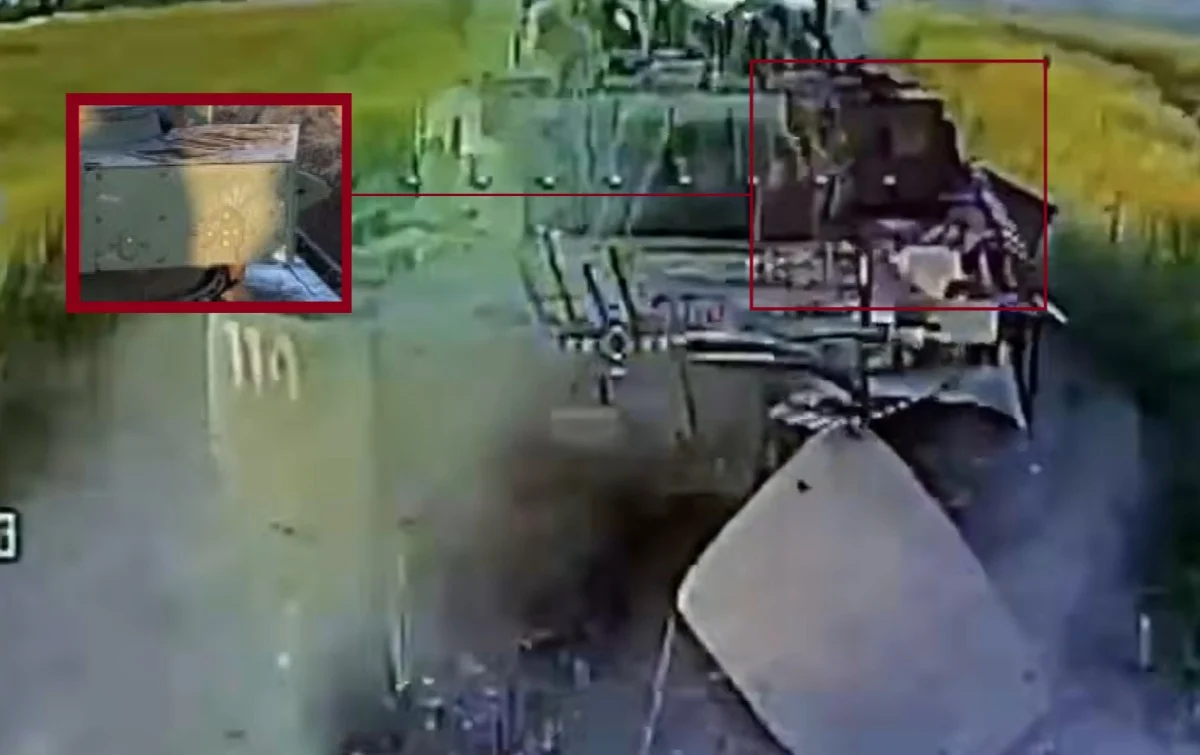

Une vidéo montre un char russe T-72B3A pulvérisé par un drone FPV, alors même qu’il était équipé du système Arena-M, un bouclier conçu précisément pour arrêter cette menace.
C’est la première fois que ce dispositif tant vanté par Moscou est filmé en train d’échouer, en conditions réelles. Moscou promettait un bouclier miracle contre les drones qui déciment ses blindés. La réalité du terrain vient de lui infliger un cinglant démenti. Une seule vidéo, et voilà toute une stratégie remise en question. Récit d’un échec embarrassant pour l’armée russe.
Une vidéo qui fait mal à Moscou
Les images ont de quoi embarrasser le Kremlin. On y voit un char russe T-72B3A encaisser de plein fouet la frappe d’un drone FPV, ces petits engins pilotés à vue devenus le cauchemar des blindés. Le problème ? Ce char était pourtant équipé du fameux système Arena-M, un bouclier actif spécialement modifié pour neutraliser ce genre de menace. C’est donc un échec cuisant, et surtout le premier du genre à être filmé et rendu public. Jusqu’ici, on ne connaissait ce dispositif que par les démonstrations flatteuses de Moscou. Cette fois, le public a vu le système échouer en vrai, sur le champ de bataille.
Le point faible, l’arrière du char
Comment le drone a-t-il pu passer ? La réponse tient à la géométrie de la protection. La séquence montre l’engin frappant l’arrière du char, son point le plus vulnérable. Et pour cause, le radar et les lanceurs de contre-munitions de l’Arena-M couvrent surtout l’avant et les côtés du véhicule, là où l’équipage s’attend logiquement à recevoir des tirs. L’arrière, lui, reste un angle mort. Un détail nourrit d’ailleurs le débat : certains observateurs affirment qu’à un instant de la vidéo, on voit le système intercepter une menace venant de l’avant, au moment même où le char est frappé par l’arrière. Le dispositif aurait donc fonctionné, mais aurait été submergé par une attaque coordonnée sur plusieurs axes. La frappe est survenue lors d’un assaut d’une colonne de dix chars russes, vers une ville du front. Deux ont été touchés, l’un doté de l’Arena-M, l’autre d’une simple cage grillagée artisanale.

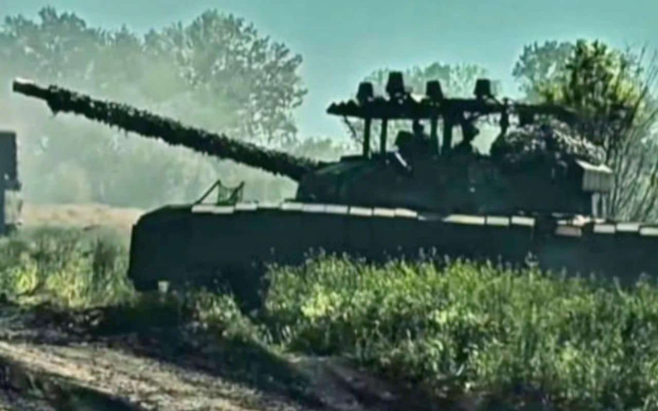

Mais au fait, comment marche un tel dispositif ? Le principe est astucieux. L’Arena-M est le premier système de protection active dit à destruction physique déployé par la Russie. Concrètement, il utilise un radar pour scruter en permanence les environs du char. Dès qu’un objet approche, il calcule sa trajectoire, puis tire une contre-munition à fragmentation pour le détruire avant l’impact. Le char en embarque douze, réparties autour de la tourelle, censées offrir une couverture de près de 360 degrés. C’est l’ultime rempart, celui qui entre en jeu quand le blindage ne suffit plus. Une technologie séduisante sur le papier, mais dont l’efficacité contre les drones restait à prouver.
Un mode anti-drone ajouté à la hâte
D’où vient précisément ce système ? À l’origine, il n’était pas du tout pensé pour les drones. L’Arena-M avait été conçu pour contrer les missiles antichars et les roquettes. Ce n’est qu’en début d’année 2026 que des ingénieurs russes ont annoncé avoir bouclé une mise à jour logicielle, ajoutant un mode dédié à la chasse aux drones FPV, devenus l’un des plus redoutables tueurs de blindés du conflit actuel. Des unités ont ensuite reçu des chars T-72B3A ainsi modifiés, avec une formation supplémentaire pour les équipages. C’est précisément l’un de ces chars fraîchement équipés que l’on voit détruit dans la vidéo.
Douze tubes lanceurs et une couverture à 360 degrés promise, le système Arena-M n'a pourtant rien pu faire face à ce drone FPV
Douze tubes lanceurs et une couverture à 360 degrés promise, le système Arena-M n’a pourtant rien pu faire face à ce drone FPV

Alors, pourquoi le système a-t-il flanché ? Panne de fond ou simple malchance, le doute subsiste. Les analystes avancent prudemment plusieurs explications possibles :
Hypothèse Explication
Système inefficace Incapable d’intercepter les drones, malgré les promesses
Système éteint Désactivé au moment précis de la frappe
Munitions épuisées Toutes ses contre-munitions déjà tirées auparavant
Système submergé Occupé par une menace pendant qu’une autre frappe l’arrière
Aucune de ces pistes n’a pu être confirmée. Cette incertitude est d’ailleurs assumée par ceux qui rapportent l’affaire, sans trancher. Un flou qui, en soi, en dit déjà long sur la fiabilité perçue du système.
