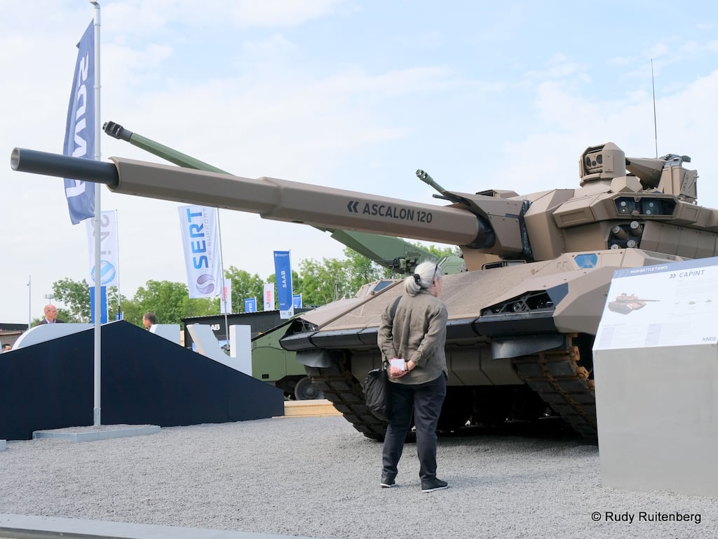

L’idée est presque cousue de fil blanc, mais redoutablement efficace. Plutôt que de tout réinventer, KNDS prend une tourelle flambant neuve conçue en France et la pose sur un châssis éprouvé, celui du Leopard 2 allemand. Ce char hybride a un nom de code : Capint, pour capacité intermédiaire. Et si le châssis allemand est retenu, l’industriel prévoit de le fabriquer en France. La raison est double : préserver le savoir-faire national, mais aussi parce que les usines allemandes tournent déjà à plein régime pour honorer les commandes existantes. Produire vite, chez soi, voilà le réflexe affiché.

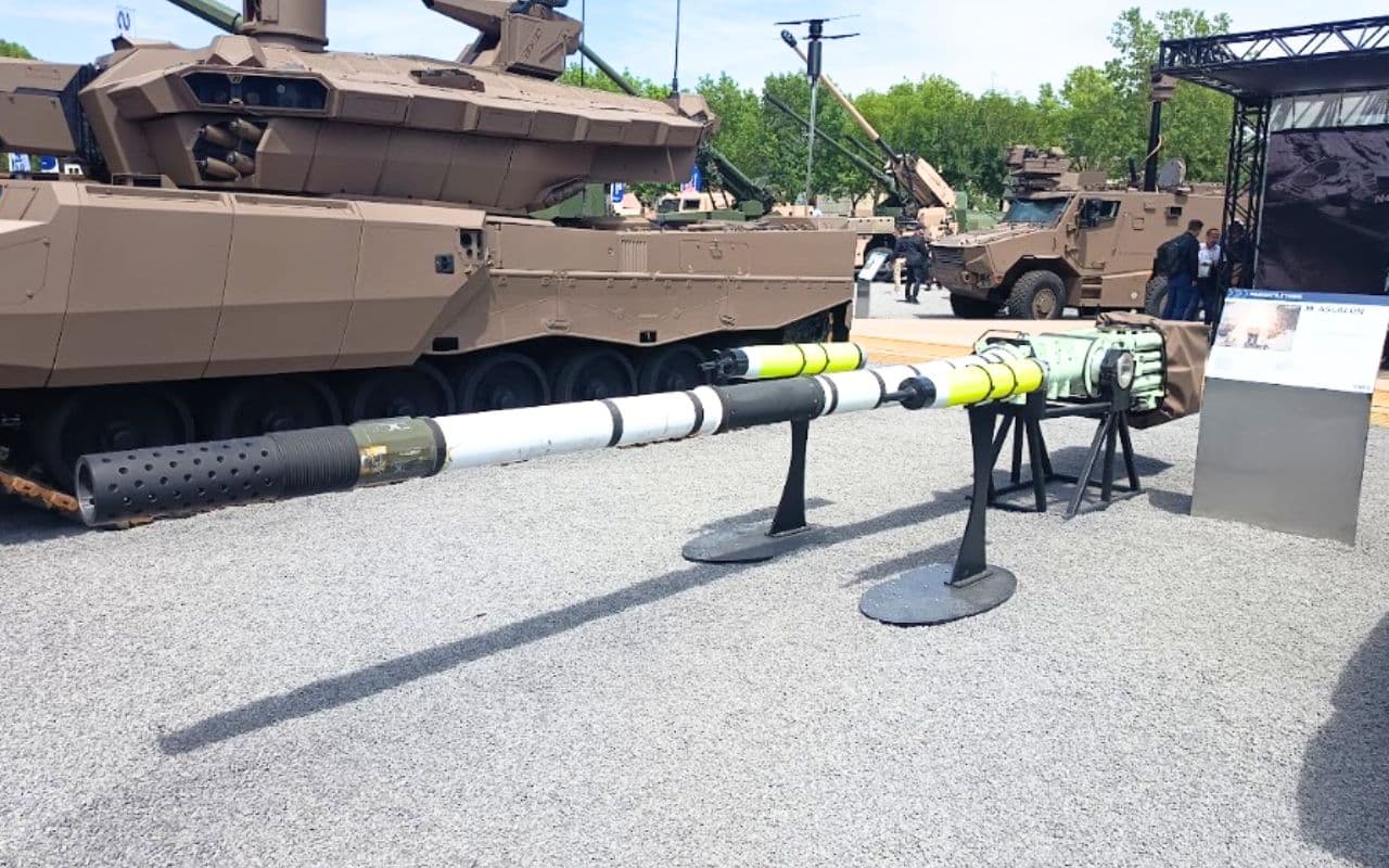

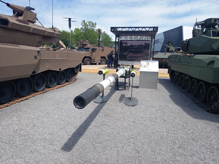

Le clou du spectacle, c’est l’armement. La tourelle embarque un canon de 120 mm à chargement automatique, baptisé Ascalon, avec la possibilité de monter en gamme vers un calibre de 140 mm. Selon KNDS, ce canon est nettement plus puissant que les 120 mm standards de l’OTAN. Et ce n’est pas du vent : l’arme aurait déjà tiré environ 300 obus lors des essais. Mieux, en janvier, un démonstrateur a réussi un tir en roulant avec une tourelle pilotée à distance, une grande première mondiale selon l’entreprise. De quoi prouver que le projet repose sur du concret, pas sur de jolis dessins.
Un visiteur examine un prototype de char de combat principal KNDS lors du salon Eurosatory Defense, près de Paris, le 15 juin 2026. (Source : Defense News)
Une tourelle sans personne dedans
Grande nouveauté, cette tourelle ne contient aucun être humain. On parle de tourelle inhabitée, téléopérée depuis l’intérieur du blindé. Les trois membres d’équipage prennent place à l’avant, dans ce que l’industriel décrit comme une véritable citadelle ultra-protégée. L’avantage est évident : en cas d’impact sur la tourelle, l’équipage reste à l’abri dans son caisson blindé. Cette architecture annonce déjà ce que KNDS appelle un système de combat de quatrième génération, avec une intelligence artificielle intégrée, une protection sur plusieurs niveaux et la capacité de frapper des cibles au-delà de la simple ligne de vue.

Le canon français de 140 mm Ascalon Crédit : Forum-Militaire.fr
