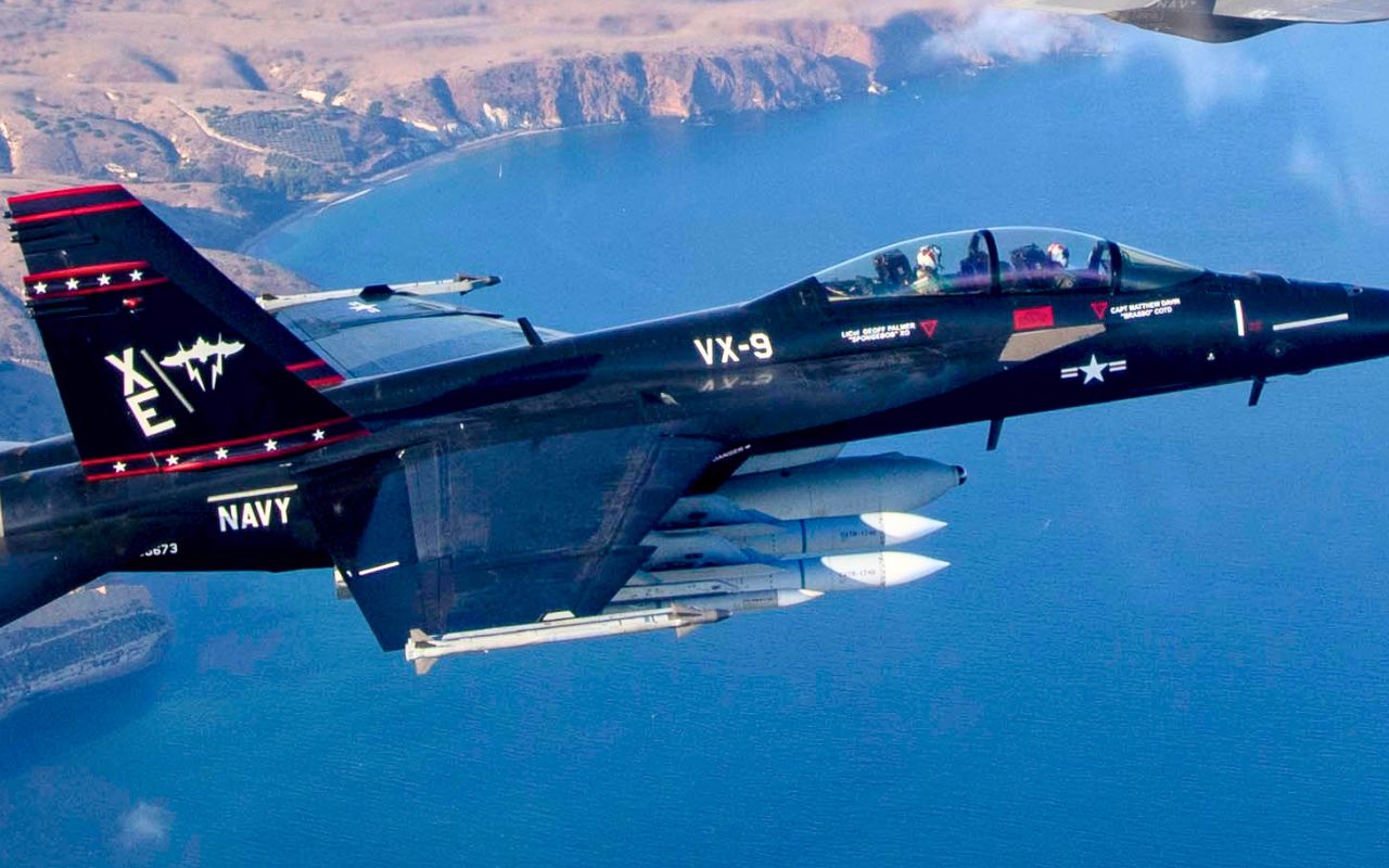

Le 14 octobre, un biplace de l’US Navy a croisé l’objectif d’une photographe au-dessus de Ridgecrest, en Californie. Sous ses ailes, deux armes que personne n’avait encore vues voler ensemble. L’une est un monstre dérivé d’un missile de marine, l’autre un engin compact dont les caractéristiques restent classifiées. Les deux existent pour la même raison, et cette raison porte un nom chinois.

Commençons par l’image. Elle n’émane d’aucun service de communication militaire mais d’une photographe d’aviationqui traquait les essais au-dessus de Ridgecrest. L’appareil appartient à un escadron d’expérimentation basé à China Lake, le centre d’essais d’armement de la marine américaine. Les munitions portent des bandes bleues, ce qui signifie qu’elles sont inertes : il s’agit d’un vol d’emport, destiné à vérifier le comportement de l’avion ainsi chargé, pas d’une campagne de tir.

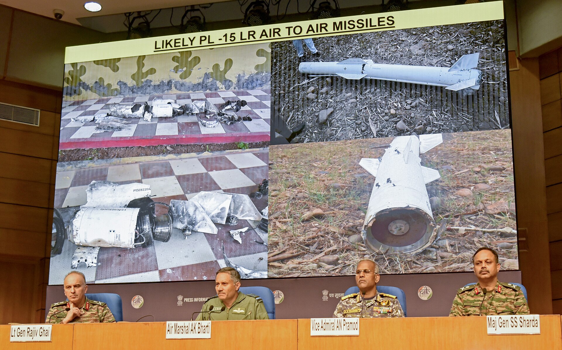

Pour comprendre pourquoi cette photo compte, il faut remonter au 7 mai 2025. Ce jour-là, l’aviation pakistanaise emploie au combat un missile chinois d’interception à longue distance. Des débris sont retrouvés à Hoshiarpur, dans le Pendjab, et New Delhi confirme le 13 mai que l’arme a bien été utilisée. Islamabad affirme avoir abattu un chasseur français à environ deux cents kilomètres, une revendication que l’Inde conteste. L’essentiel est ailleurs : selon l’agence Reuters, les services indiens avaient sous-estimé la portée de cet engin. En service depuis 2016, il mesure environ quatre mètres pour 200 à 230 kilos, dépasse Mach 5 en fin de propulsion et embarque un autodirecteur radar miniaturisé. Son moteur fonctionne à double impulsion, une seconde poussée s’allumant en phase terminale pour lui rendre de l’énergie au moment de manœuvrer. Sa portée se situe entre 150 et 200 kilomètres, certaines estimations montant jusqu’à 300.

D’où le premier des deux engins photographiés. Sa particularité n’est pas sa portée, estimée publiquement à plus de 190 kilomètres, mais son encombrement : il ne doit pas être plus volumineux que le missile qu’il remplace, parce qu’il faut qu’il rentre dans les soutes internes des chasseurs furtifs. Un appareil furtif qui accroche ses armes sous les ailes cesse d’être furtif. Tout le défi industriel est là, et il explique pourquoi ce programme traîne depuis bientôt dix ans. Le 17 septembre 2026, le Pentagone et l’industriel ont signé un accord-cadre pour préparer la montée en cadence. Ce n’est ni une commande ni un contrat, seulement un signal envoyé aux sous-traitants.
Celui qui vient de la marine
Le second est d’une tout autre nature. Il dérive d’un missile antiaérien embarqué sur les navires, recyclé pour le tir depuis un avion. Sa portée reste classifiée mais se compte vraisemblablement en centaines de kilomètres. Sa cible n’est pas le chasseur adverse : ce sont les ravitailleurs et les avions radar qui se tiennent en arrière des lignes. Priver une armée de l’air de ses ravitailleurs dans le Pacifique, où les distances sont immenses, revient à clouer ses chasseurs au sol sans les affronter.

Reste le plus spectaculaire, révélé lors d’une convention d’aéronavale à Reno en août 2026. Conçu dès l’origine pour le tir aérien, contrairement au dérivé naval, il vise des cibles à plus de 460 kilomètres. Un essai d’emport a été mené en avril, un essai d’adaptation en soute en août. Tout le reste est classifié. Empilés, ces quatre engins donnent à un avion dessiné dans les années 1990 un éventail de portées qu’aucun chasseur n’a jamais possédé.
