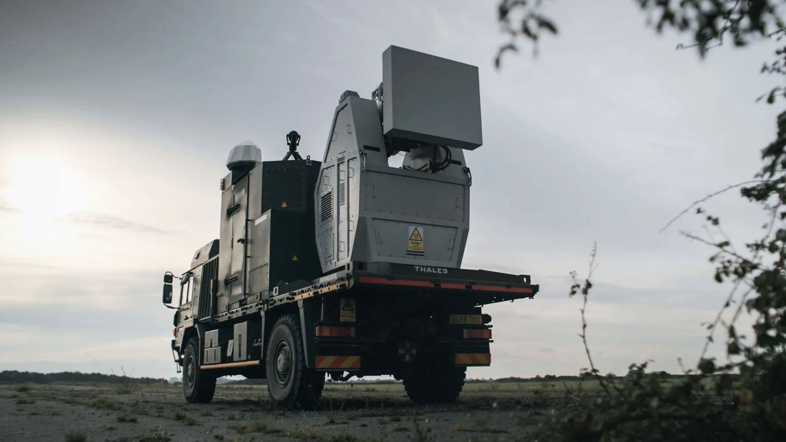

Le 2 juin 2026, Thales a révélé les résultats d’une série d’essais menés en avril dernier à Pershore, dans le Gloucestershire au Royaume-Uni. Son arme à radiofréquence RapidDestroyer a neutralisé 80 drones lors de tirs successifs, sans utiliser la moindre munition ne utilisant des ondes radio de haute puissance qui ont grillé l’électronique des appareils, les rendant inopérants.

Reprenons par le système qui a fait l’actualité. Le RapidDestroyer est ce qu’on appelle une arme à énergie dirigée par radiofréquence (RFDEW en anglais, pour Radio Frequency Directed-Energy Weapon). Fabriqué au Royaume-Uni par Thales en partenariat avec Teledyne E2V, il émet des ondes radio de très haute puissance qui interfèrent avec l’électronique des drones cibles, avec pour effet une panne immédiate, irréversible, et l’impossibilité pour l’appareil de redécoller ou de continuer sa mission.
La nouveauté de la version 2026, c’est son « effecteur à quatre panneaux ». Cette configuration concentre l’énergie de manière plus précise sur la cible, augmente la portée d’engagement et améliore la rapidité de neutralisation. Le système est piloté par une couche d’intelligence artificielle qui détecte, suit et propose des engagements. L’opérateur humain reste dans la boucle pour valider chaque tir, ce qui est désormais devenu un standard éthique sur ce type d’arme.
L’avantage économique est considérable. Là où chaque tir d’un missile antiaérien coûte plusieurs centaines de milliers à plusieurs millions d’euros, chaque tir du RapidDestroyer ne coûte que l’électricité consommée. Soit littéralement quelques euros. Multipliez cela par 80 drones neutralisés lors des essais, et vous comprenez pourquoi les chefs d’état-major du monde entier suivent ces tests avec attention.

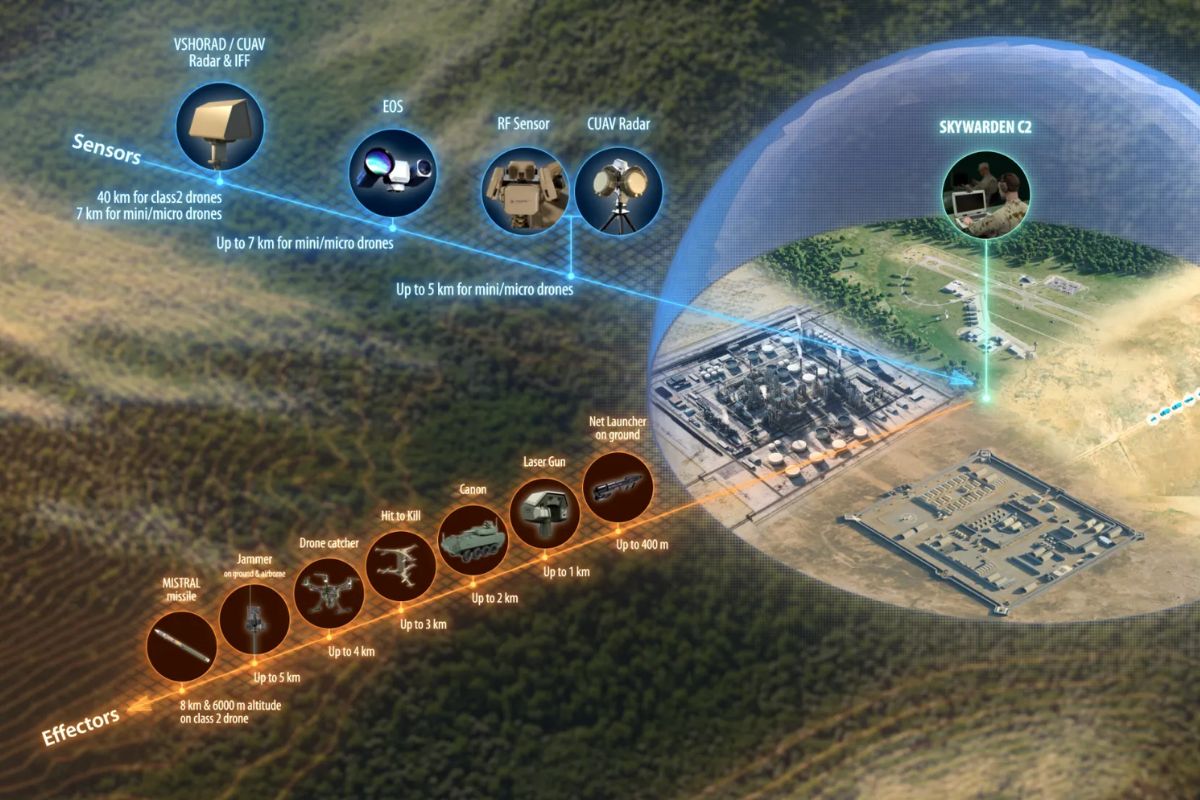

SKY WARDEN de MBDA se décline en une large gamme d'effecteurs complémentaires conçus pour contrer et détruire les drones ennemis, comme le laser HELMA-P de CILAS, des brouilleurs directionnels et omnidirectionnels, les intercepteurs de drones HTK (Hit to Kill) et le missile MISTRAL 3 dont le taux de réussite est supérieur à 96%.
SKY WARDEN de MBDA se décline en une large gamme d’effecteurs complémentaires conçus pour contrer et détruire les drones ennemis, comme le laser HELMA-P de CILAS, des brouilleurs directionnels et omnidirectionnels, les intercepteurs de drones HTK (Hit to Kill) et le missile MISTRAL 3 dont le taux de réussite est supérieur à 96%.

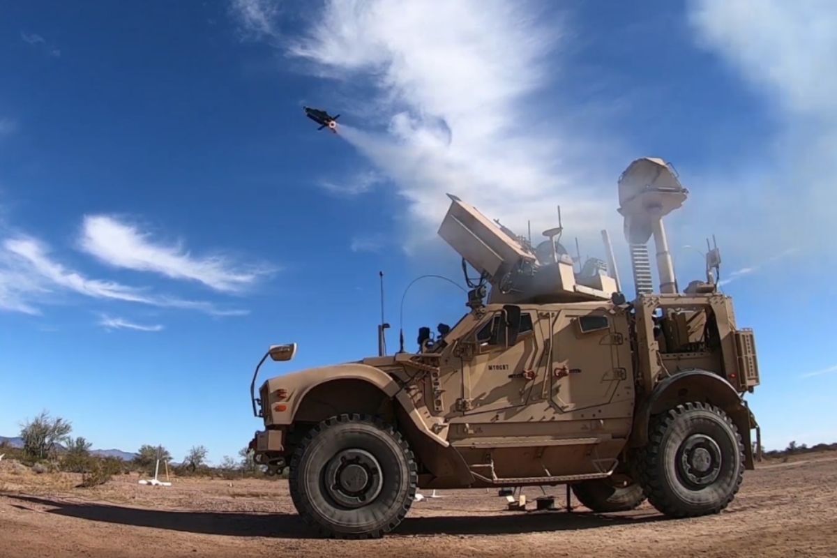

Le système aérien sans pilote de petite taille Coyote. (Crédits : Raytheon Missiles & Defense)
