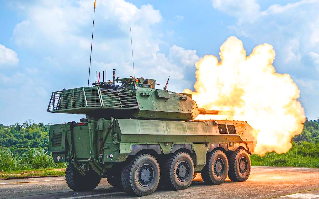

Le premier tir public de l'engin s'est déroulé le 23 septembre sur un terrain d'entraînement de Tainan, dans le sud de l'île. (© Ministère de la Défense nationale de Taïwan)
Le canon mobile taïwanais de 105 mm a tiré en public pour la première fois, avec une silhouette redessinée pour les routes étroites, les buses et les montagnes de l’île.
Le 23 septembre, sur un terrain d’entraînement de Tainan, l’armée de terre taïwanaise a fait tirer son nouveau blindé à huit roues devant les caméras. L’engin, baptisé Liebao, ce qui signifie guépard, dérive de la famille Yunbao déjà en service. Sa version définitive a pourtant beaucoup changé depuis le prototype présenté en 2023. Et ces changements racontent une géographie autant qu’une doctrine.

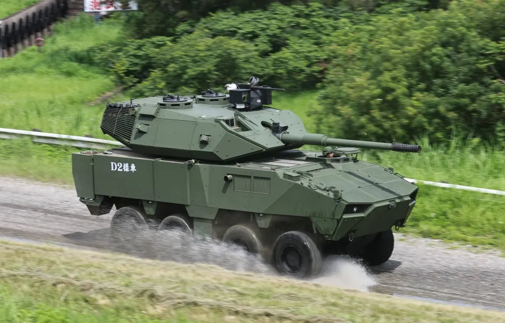

Trente centimètres qui changent tout
Le chiffre paraît anodin, il ne l’est pas. Les ingénieurs ont rabaissé la caisse d’environ 30 cm, ce qui fait passer la hauteur totale sous les 3 m. Ils ont aussi ramené le rayon de braquage à 9 m, contre 11 à 12 m selon les sources, en rendant directeurs six roues au lieu de quatre. La motorisation est passée de 450 à 600 chevaux, et les militaires évoquent la référence CM51 pour la version de série. Traduction concrète pour un équipage taïwanais, l’engin passe désormais sous des ouvrages où il se serait coincé, et il tourne dans des rues où un blindé classique doit manœuvrer en plusieurs fois. Les responsables citent explicitement les buses, les zones urbaines denses et le relief tourmenté de la côte est, du côté de Hualien et Taitung.

La démonstration n’avait rien d’une parade. Le véhicule a enchaîné plusieurs situations de tir, dont une en dévers, canon braqué à quatre-vingt-dix degrés sur le côté, pour prouver sa stabilité sur terrain incliné.
  • cible mobile touchée à 1,2 km
  • cible fixe touchée à 1 km
  • tir latéral depuis une pente
  • mitrailleuse coaxiale de 7,62 mm employée en même temps que le canon
  • scénario face à de faux véhicules d’assaut amphibie

Prototype de présérie du canon mobile taïwanais de 105 mm roulant sur une route mouillée, marqué D2 sur le flanc
Le prototype D2, visible ici, mesurait 30 cm de plus que la version de série finalement retenue. (© Ministère de la Défense nationale de Taïwan)
