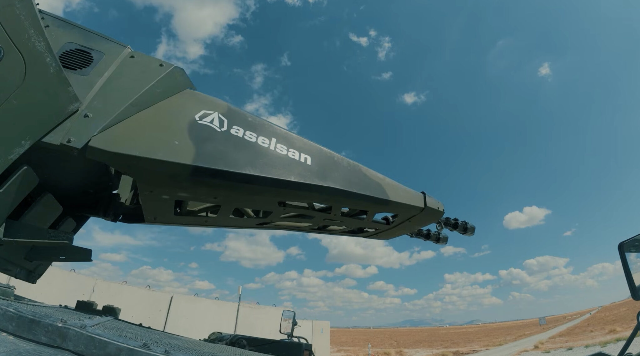

Vue en contre-plongée des deux canons de 35 mm du système KORKUT pointés vers le ciel pendant les essais de tir
Les deux tubes de 35 mm programment chaque obus au moment du départ du coup, pour qu’il éclate à la distance calculée par la conduite de tir. (© ASELSAN)

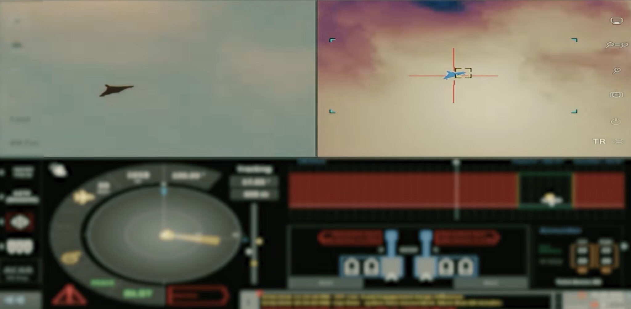

La réponse technique tient en un mot, la stabilisation. La tourelle du KORKUT compense les mouvements du châssis pour maintenir la ligne de visée, ce qui suppose des asservissements rapides et une bonne connaissance de l’assiette du véhicule à chaque instant. S’y ajoute un double système de détection, un radar de conduite de tir et un ensemble optronique capable de poursuivre automatiquement une cible. Deux capteurs valent mieux qu’un contre un objet petit, lent et volant à basse altitude, cas de figure où un radar seul peine.
Console de conduite de tir du KORKUT montrant un drone en aile delta verrouillé par la poursuite optronique, avec l'écran radar en partie basse
Contre un drone petit et lent, le radar seul suffit rarement, d’où la poursuite optronique qui verrouille la cible et alimente en continu la conduite de tir. (© ASELSAN)

Le calibre retenu est le 35 mm, en installation à deux tubes, pour une cadence d’environ 1 100 coups par minute et une portée d’engagement de 4 km. Mais le vrai atout se trouve dans la munition. Les obus ATOM sont programmés en sortie de tube pour éclater à une distance déterminée, libérant une gerbe de billes de tungstène au bon endroit. Plus besoin de toucher le drone, il suffit de le traverser avec un nuage de projectiles. L’industriel revendique en prime une résistance au brouillage électromagnétique, ce qui n’a rien d’anecdotique face à un adversaire équipé.

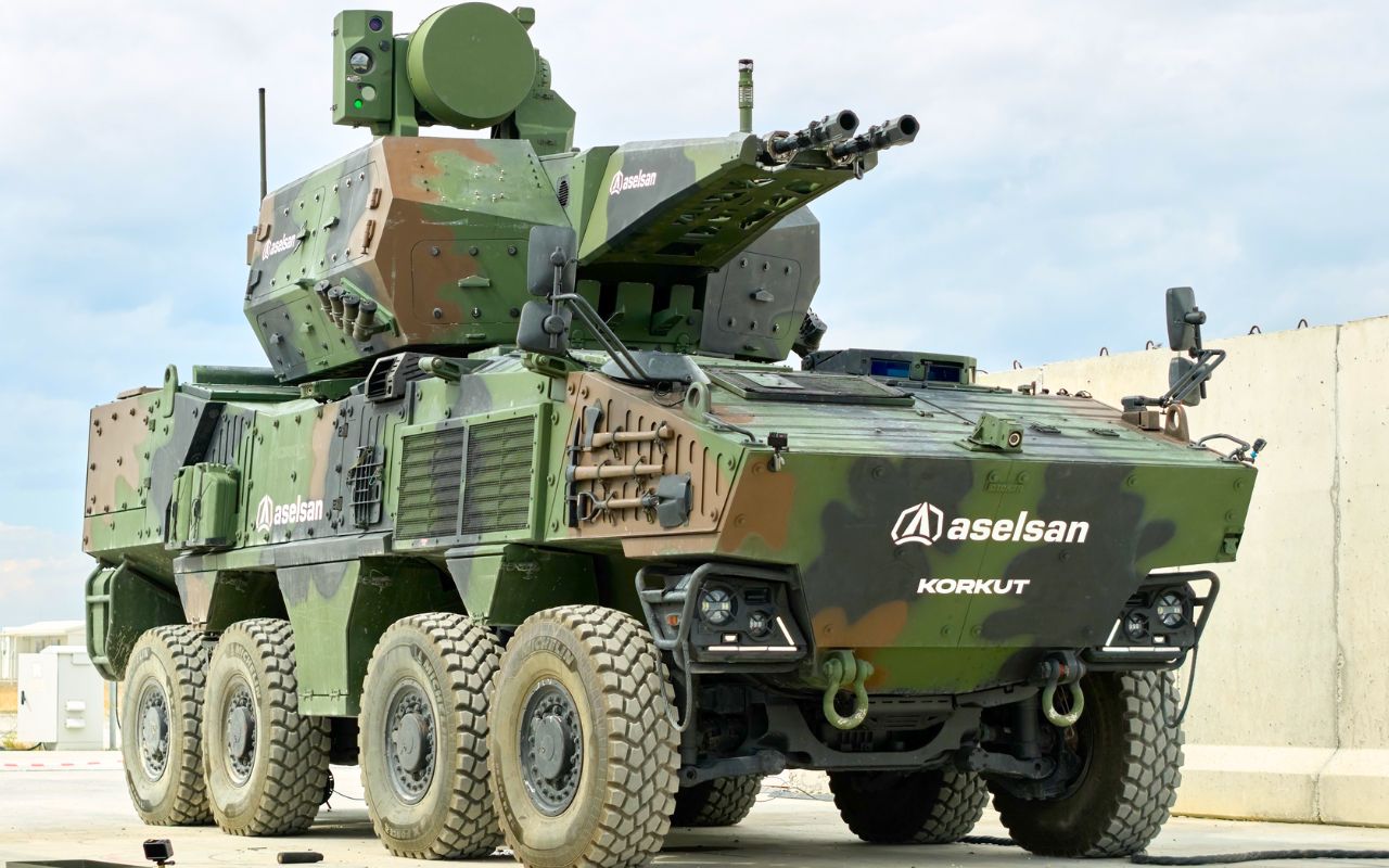

Le KORKUT ne se conçoit pas à l’unité. Il s’emploie par section, trois véhicules de tir accompagnés d’un véhicule de commandement doté d’un radar de veille tridimensionnel dont la portée atteint 70 km. C’est lui qui distribue les cibles et évite que trois tourelles ne tirent sur le même drone. Selon l’industriel, un tel ensemble peut traiter une cinquantaine d’appareils hostiles. Le système est employé par l’armée turque depuis 2016 dans sa version chenillée, sur un châssis FNSS, avec une quarantaine d’exemplaires commandés. La version à roues, montée sur un 8×8 Otokar ARMA II et officiellement désignée KORKUT 140/35, a été dévoilée à Paris en 2024 et vise plutôt la protection de bases aériennes et les clients attachés à la mobilité routière.
