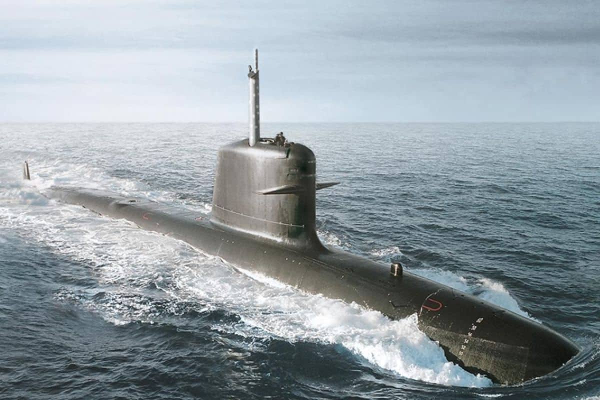

Image de mise en avant : Un sous-marin de classe Scorpène (crédit : Naval Group)
