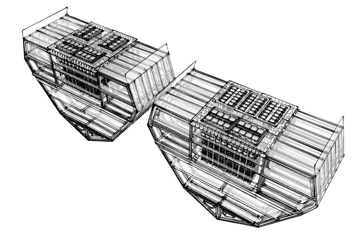

Ce qui frappe, c’est que la FDI avait été pensée dès le départ pour une montée en puissance future.
Sur le pont avant, trois puits vides ne demandaient qu’à être utilisés :
  • un puits rectangulaire, pour deux modules Sylver A50 côte à côte ;
  • deux puits carrés, capables d’accueillir des A50… ou des A70 pour le missile de croisière MdCN.
Dans cette cavité apparemment anodine, les ingénieurs de Lorient ont vu une opportunité : y glisser un module de lancement à froid  très dense, capable d’embarquer jusqu’à 24 CAMM par emplacement.
Deux modules = 48 CAMM, auxquels s’ajoutent les 16 Aster historiques.
Total : 64 missiles d’emblée, sans agrandir le navire, sans sacrifier la lutte ASM, sans renoncer à son sonar CAPTAS-4 ou à son radar Sea Fire.
C’est une frégate qui garde tout… en ajoutant beaucoup.

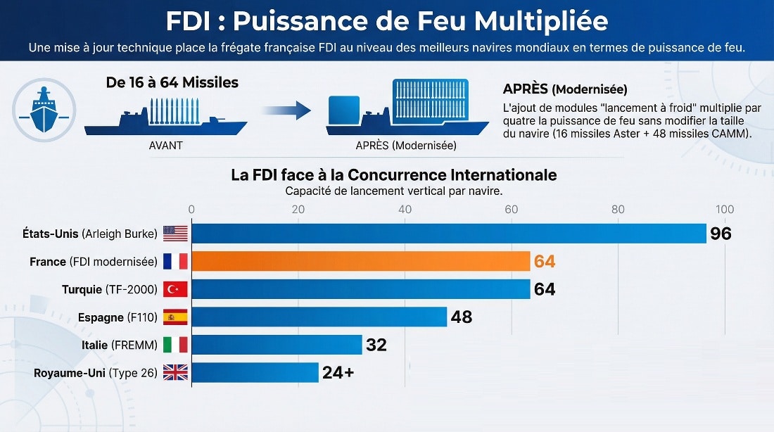

Comparaison internationale : qui met quoi dans ses silos ?
FDI face à ses concurrents en terme de missiles embarquées.
Avec 64 missiles prêtes au tir, la FDI se place au cœur du peloton, tout en restant beaucoup plus légère que les destroyers qui l’entourent.
Capacité missile FDI : avant / après
Configuration Missiles embarqués Type(s) Rôle
FDI actuelle 16 Aster 15/30 Défense aérienne standard
FDI + 1 module cold-launch 40 16 Aster + 24 CAMM Défense étendue
FDI + 2 modules cold-launch 64 16 Aster + 48 CAMM Défense de zone / anti-saturation
FDI mixte (MdCN + CAMM) 32 8 MdCN + 24 CAMM Frappe terrestre + défense aérienne
