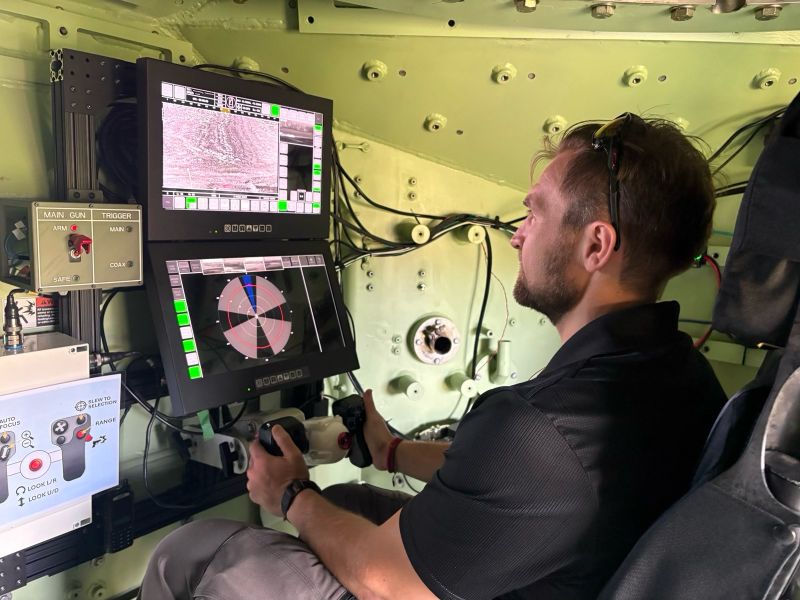

Voilà la rupture. Sur tous les Abrams depuis 1980, trois hommes travaillent dans la tourelle et un quatrième conduit dans la caisse. Le M1E3 inverse la logique. La tourelle ne contient plus personne, ni trappes ni périscopes, et les trois servants, chef de char, tireur et pilote, descendent s’asseoir à l’avant du véhicule, derrière le blindage le plus épais. Un chargeur automatique logé dans le panier arrière remplace le quatrième homme. Chaque poste peut d’ailleurs reprendre les fonctions d’un autre, au point que l’industriel a montré l’engin fonctionnant avec un seul opérateur, sans que ce soit le mode d’emploi prévu.
Opérateur installé à un poste de tir numérique dans un blindé, deux écrans superposés et une poignée de commande en main
Puisque la tourelle ne contient plus personne, l’équipage travaille sur écrans, avec une vue des alentours reconstituée par les caméras réparties sur le véhicule. (Photo : Alexander Miller)

Puisque plus personne ne regarde dehors par un périscope, tout passe par l’écran. Des caméras réparties sur la caisse et la tourelle reconstituent la vue extérieure, et les postes d’équipage sont entièrement logiciels, donc reconfigurables. Le détail qui amuse, c’est l’organe de conduite retenu sur le prototype, une manette de simulation du commerce, du type de celles qu’utilisent les joueurs de course automobile. L’argument est sérieux, un conducteur formé en quelques heures au lieu de quelques semaines.

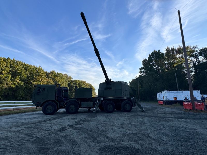

Canon automoteur de 155 mm monté sur châssis de camion militaire, tube relevé et vérins stabilisateurs déployés
L’armée américaine veut remplacer ses pièces tractées par un canon de 155 mm sur roues, capable de tirer puis de quitter sa position sans délai. (Photo : Alexander Miller)

Le char n’était pas seul sur le terrain. Deux prototypes concourent pour remplacer le vénérable Bradley, l’un proposé par General Dynamics, l’autre dérivé du Lynx de Rheinmetall. Chaque industriel en construit huit, les premiers ont été livrés fin août et début septembre, et tous partiront dans la même brigade blindée du Texas pour être malmenés par des soldats, avec un passage au centre national d’entraînement prévu au printemps 2027. S’y ajoutait un canon automoteurde 155 mm sur roues, destiné à remplacer les pièces tractées, et pour lequel l’armée américaine a retenu en août une solution coréenne, six prototypes commandés avec une option sur douze de plus. Quant au char lui-même, sa capacité opérationnelle initiale n’est pas espérée avant 2030.
