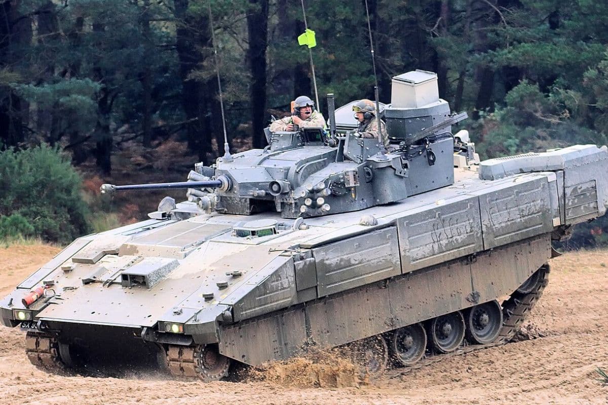

Quinze ans de travail, 6,1 milliards de livres (env 7 milliards d’euros) dépensés, et toujours pas un seul véhicule opérationnel. L’Ajax, censé symboliser la renaissance de la cavalerie blindée britannique, accumule scandales, blessures et rapports enterrés.
Après une nouvelle série d’incidents, l’armée a stoppé les essais, envoyant à l’hôpital 31 soldats victimes de vibrations extrêmes.
Une vérité brutale s’impose désormais : seul une refonte complète de la coque pourrait sauver l’Ajax, si tant est qu’il puisse encore être sauvé.

En novembre 2025, l’armée annonce fièrement que l’Ajax a atteint une capacité opérationnelle initiale. Quelques semaines plus tard, les cavaliers reviennent à l’infirmerie. 31 soldats hospitalisés, les mêmes symptômes, les mêmes vibrations meurtrières. Le programme replonge.
Les tentatives de « rustines » ne trompent plus personne : sièges rembourrés, casques antibruit, plaques métalliques soudées à la hâte pour calmer les secousses… rien n’y fait. Le cœur du problème reste là : un véhicule trop lourd pour sa plate-forme, et une architecture mécanique incapable d’encaisser les efforts exigés.

Image : Un Ajax en exercice à Bovington Camp (en) en 2024.
