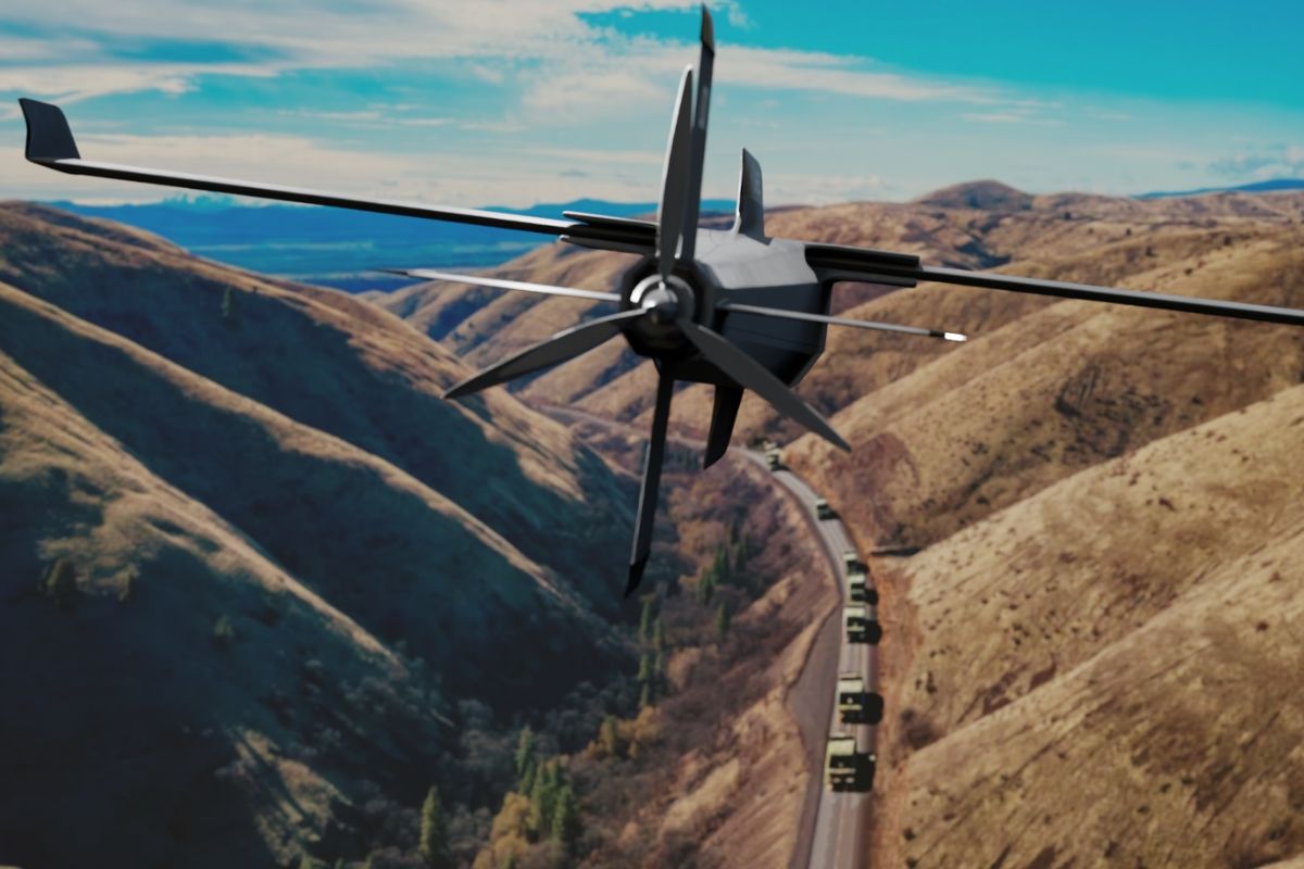

Le fuselage du FV-014 reprend le concept classique d'aile à propulsion électrique et à structure facettée. Sa particularité réside dans l'utilisation d'ailerons, qui lui confèrent une grande autonomie et une maniabilité exceptionnelle. Cette caractéristique réduit également la signature acoustique et thermique, permettant ainsi des vitesses d'approche élevées dans la zone cible.
Le fuselage du FV-014 reprend le concept classique d’aile à propulsion électrique et à structure facettée. Sa particularité réside dans l’utilisation d’ailerons, qui lui confèrent une grande autonomie et une maniabilité exceptionnelle. Cette caractéristique réduit également la signature acoustique et thermique, permettant ainsi des vitesses d’approche élevées dans la zone cible – crédit : Rheinmetall
