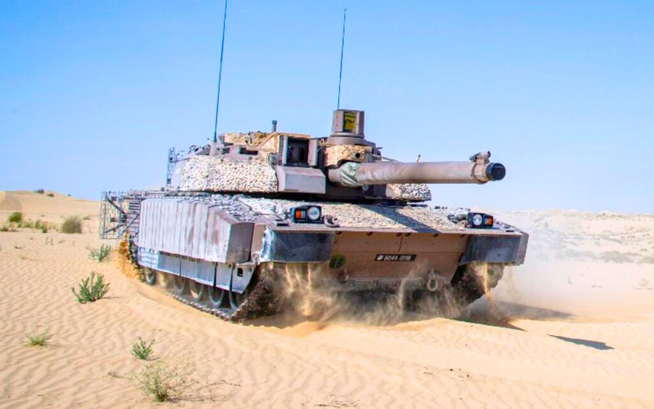

Une pièce venue de l’aéronautique permet au char français de sortir 1 500 chevaux d’un bloc minuscule. Les premières viennent d’être rénovées dans un atelier qui répare d’habitude des avions.
L’annonce tient en deux lignes sur un réseau professionnel et pourrait passer inaperçue. La direction des armements et le service industriel de l’aéronautique ont livré à l’armée de Terre les premières turbomachines de char Leclerc remises à neuf. Derrière ce vocabulaire administratif se cache l’un des choix techniques les plus singuliers de l’histoire du blindé. Et quelques difficultés qui vont avec.

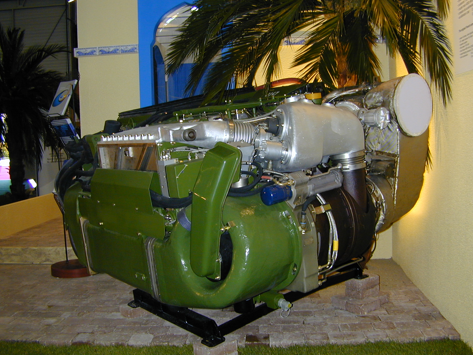

Pour comprendre l’objet, il faut regarder ce qu’il y a sous le capot. Le Leclerc est propulsé par un V8X-1500, un huit-cylindres en V de 16,47 litres développant 1 500 chevaux. Ce qui le distingue de tous les autres moteurs de char tient dans un mot, hyperbar, un procédé de suralimentation inventé par l’ingénieur français Jean Melchior. L’idée consiste à accoler au diesel une véritable turbine à gaz, qui lui souffle de l’air comprimé en permanence au lieu de se contenter de recycler les gaz d’échappement comme un turbocompresseur ordinaire. Cette turbine porte d’ailleurs un nom de pièce d’avion, TM 307B, et sort des ateliers de Safran Helicopter Engines, l’ancien Turbomeca.
Sept fois mieux qu’un moteur nu
Le résultat se mesure. L’ensemble multiplie par sept les performances du même moteur privé de suralimentation. Surtout, il fournit le couple immédiatement, sans attendre que la pression monte, ce que les conducteurs de voitures turbocompressées connaissent sous le nom de temps de réponse. Un char de 56 tonnes passe ainsi de l’arrêt à 32 km/h en cinq secondes. Cette réactivité n’est pas un caprice d’ingénieur, c’est ce qui permet de quitter une position exposée avant que l’adversaire n’ait terminé son calcul de tir.

La turbine sait faire autre chose. Moteur principal arrêté, elle continue de produire environ 9 kilowatts d’électricité, de quoi alimenter l’électronique de bord, les communications et les viseurs sans faire tourner les 1 500 chevaux. L’équipage peut donc rester en veille pendant des heures, en consommant peu et en faisant peu de bruit. Les blindés modernes découvrent aujourd’hui ce besoin et lui donnent un nom, la veille silencieuse. Le Leclerc l’avait en série.

Le tableau résume l’affaire. À puissance identique, le char français emporte dix tonnes de moins que l’américain dans sa configuration de base. L’écart se resserre dès qu’on ajoute du blindage, la fiche officielle du Leclerc rénové donnant une fourchette de 56 à 63 tonnes selon les kits emportés. Reste l’essentiel, un groupe motopropulseur plus compact, donc une caisse plus courte, donc moins de surface à blinder à masse égale. Le pari technique avait une vraie logique.

D’où l’intérêt de la nouvelle. La maintenance lourde de cette turbine relève d’un savoir-faire aéronautique, pas mécanique au sens classique. En juillet 2023, la direction générale de l’armement a donc choisi d’internaliser l’opération à l’atelier industriel de l’aéronautique de Bordeaux, qui remet d’habitude en état des moteurs d’avions et d’hélicoptères. Le travail préparatoire est allé à KNDS, maître d’œuvre du char, et à Safran, concepteur de la turbomachine, l’atelier d’État reprenant ensuite les révisions à son compte. Le ministère indique que ce montage a permis de réduire la facture par rapport aux devis industriels. Sur les 406 Leclerc sortis d’usine, environ deux cents sont aujourd’hui jugés opérationnels et 160 doivent passer au standard rénové d’ici 2030. Leurs turbines respireront français.
