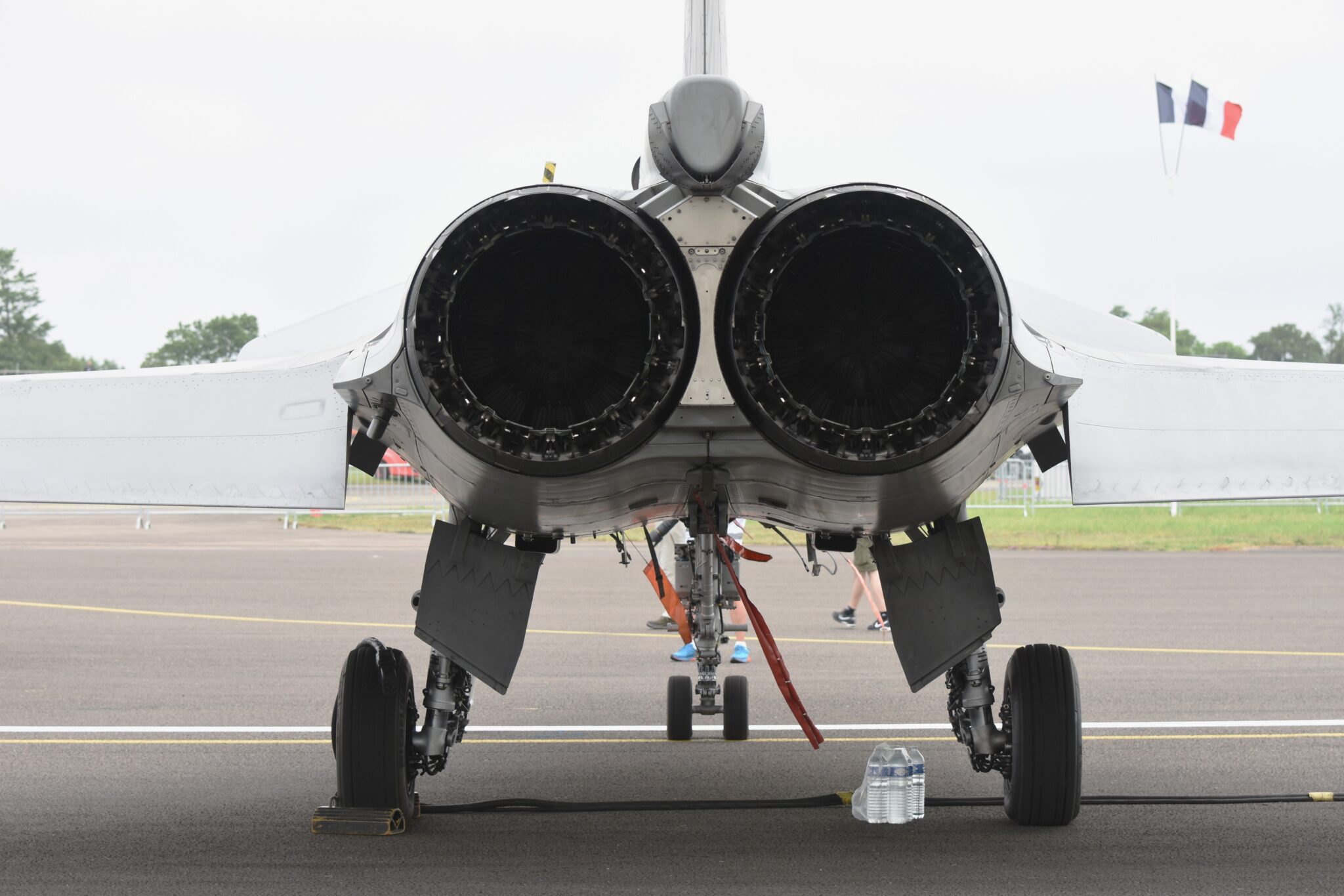

Commençons par le morceau le plus spectaculaire. Le moteur actuel du Rafale va évoluer vers une version baptisée T-REX, avec une augmentation de poussée maximale de 20 %. En chiffres, on passe de 7,5 à 9 tonnes. Ce gain n’est pas anodin pour un chasseur : plus de poussée signifie une meilleure accélération, une capacité d’emport accrue et davantage de marge lors des manœuvres. Safran a reçu la commande pour la phase de conception préliminaire, première étape avant le développement complet.
Une évolution plutôt qu’une révolution
Les ingénieurs n’ont pas choisi de repartir d’une page blanche, et c’est un choix malin. Le nouveau moteur conservera l’architecture modulaire de son prédécesseur, sa structure générale ainsi que ses atouts opérationnels, à commencer par sa faible consommation. Seuls certains modules seront modifiés. Cette modularité présente un avantage concret pour les mécaniciens : ils peuvent remplacer une pièce défaillante sans démonter l’ensemble du moteur, ce qui réduit fortement le temps d’immobilisation de l’avion au sol.

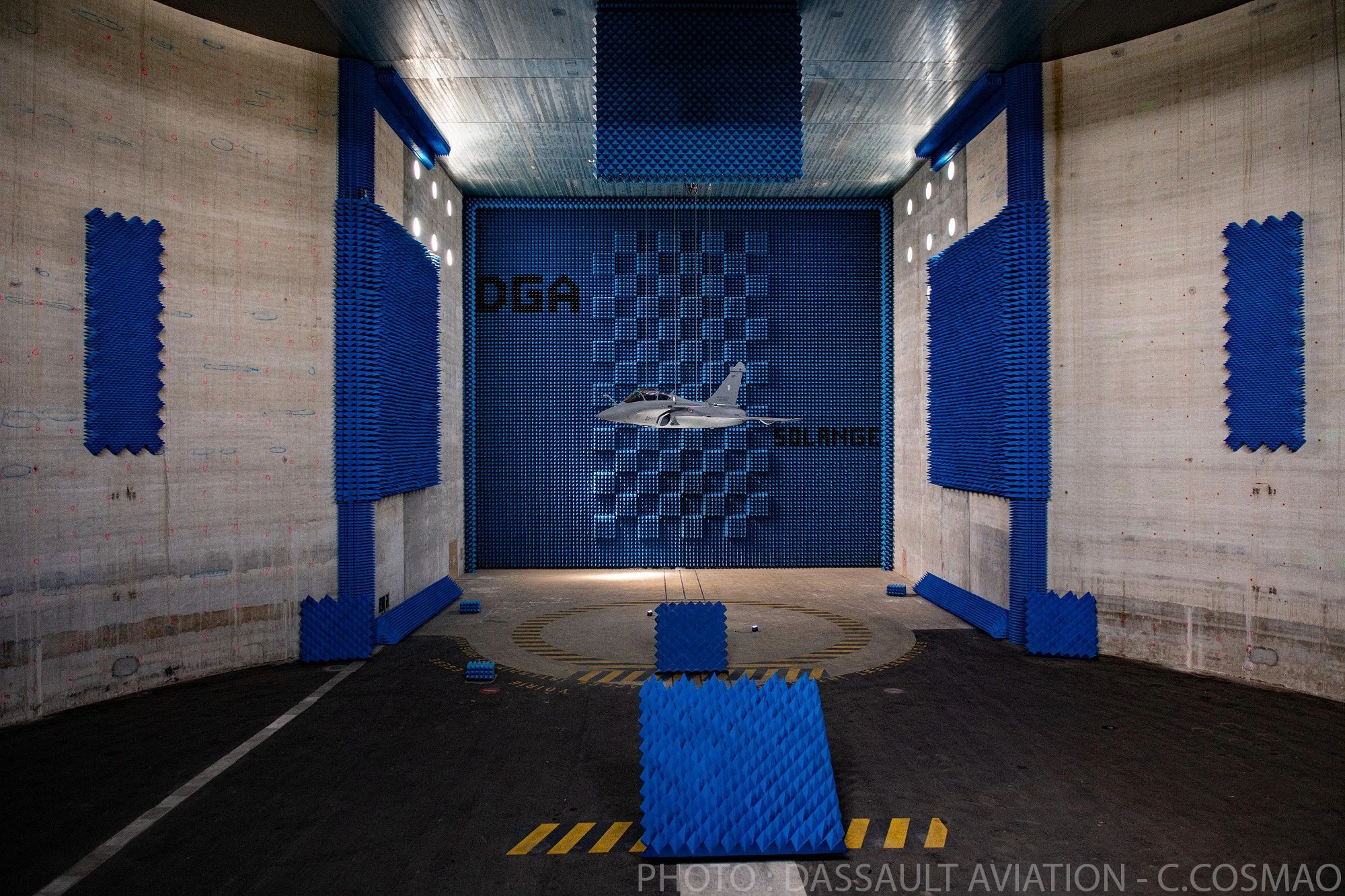

Ce nouveau radar profite d’une décennie de retours d’expérience des forces françaises. Il pourra notamment détecter des appareils conçus pour être discrets aux radars, un enjeu majeur face aux chasseurs furtifs qui se multiplient.
Des capteurs qui discutent entre eux
Voilà le vrai virage doctrinal derrière cette modernisation. Le nouveau radar s’inscrit dans une logique de combat collaboratif, où les capteurs de différents appareils échangent directement leurs informations sans que les pilotes aient besoin d’intervenir. Concrètement, avions, drones et autres capteurs partagent ce qu’ils voient en temps réel. Résultat, chacun dispose d’une vision d’ensemble bien plus complète et peut décider plus vite. Dans un ciel de plus en plus disputé, cette capacité à combattre en réseau devient un avantage décisif.
Un Rafale dans une chambre de mesure radar de la DGA. Photo : Dassault Aviation / C. Cosmao
