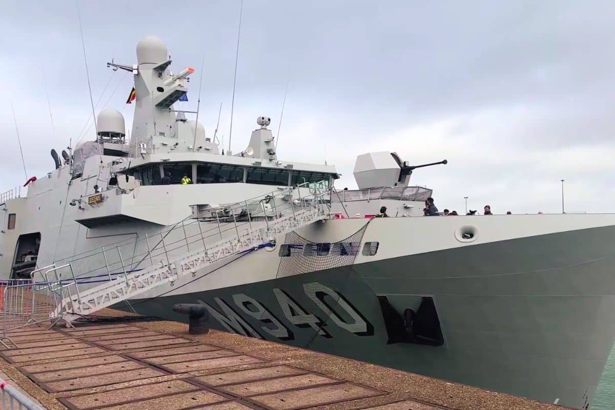

La Belgique lance un chasseur de mines sans équipage : vers la fin des plongeurs dans les eaux piégées ?
Le M940 Oostende, fleuron belge du programme belgo-néerlandais rMCM, est arrivé à Zeebruges. Construit en France à Concarneau, piloté à distance, il est conçu pour déminer sans jamais exposer un marin. Ce sera le premier navire de ce type a être opérationnel dans le monde et il sera suivi de 11 « sisterships » (5 belges, 6 néerlandais).
Le M940 Oostende, premier démineur sans plongeur du monde
Le Oostende n’est pas un chasseur de mines « traditionnel ». Le nouveau bâtiment et fleuron de la flotte belge est devenu un véritable chef d’orchestre numérique, à distance, pilotant une flotte de drones (aériens, de surface, et sous-marins) qui se chargent du sale boulot. Le navire reste hors de portée, pendant que les machines s’enfoncent dans les zones piégées. Une guerre propre, automatisée, qui commence loin du front.

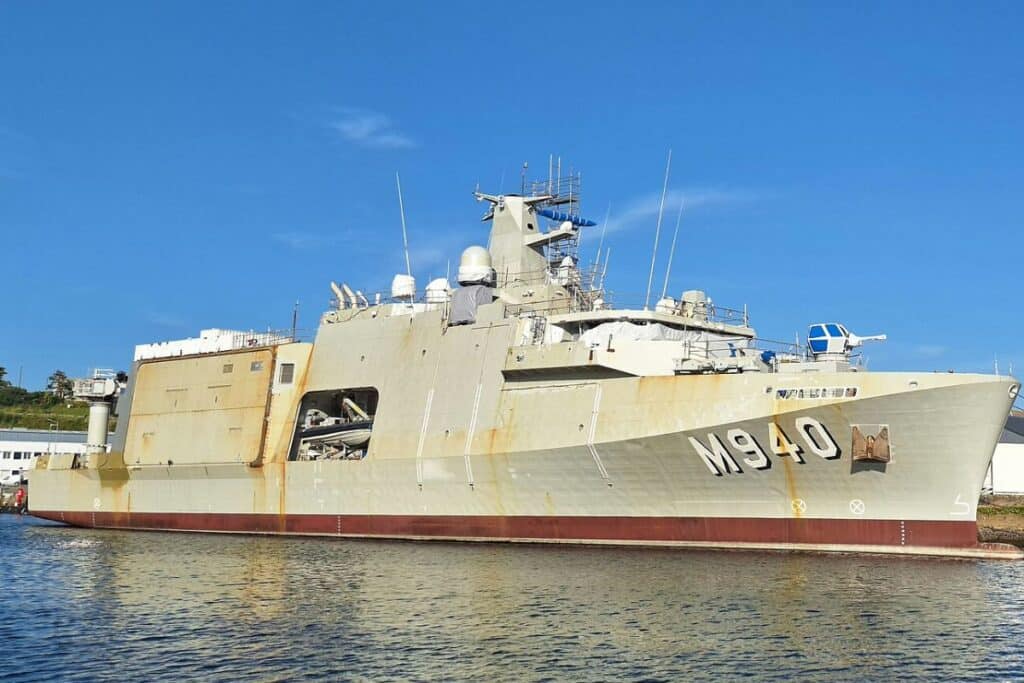

Le M940 Oostende pendant sa construction à Concarneau.
