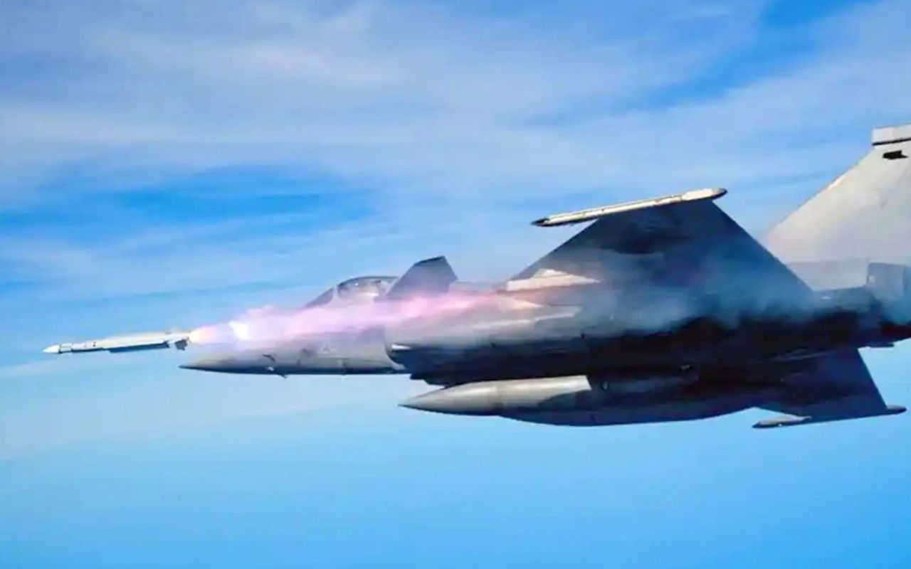

En lançant pour la première fois son missile de nouvelle génération à plus de Mach 1, la France vient de franchir une étape décisive pour offrir à ses Rafale une arme capable de débusquer drones, missiles de croisière et avions furtifs là où les autres échouent.
Le 1ᵉʳ juin 2026, au large de la Méditerranée, un Rafale a tiré un engin dans des conditions encore jamais éprouvées. L’objectif n’avait rien d’anodin : vérifier qu’un capteur ultrasensible garde toute sa précision malgré la chaleur folle d’un vol supersonique. Derrière cet essai très technique se joue une bataille essentielle pour la supériorité aérienne de demain. Voici ce qu’il faut en retenir.

Un essai mené à plus de la vitesse du son
L’événement a été révélé le 5 juin 2026 par la DGA, l’agence française qui pilote les programmes d’armement. Quatre jours plus tôt, sur le centre d’essais de missiles installé en bord de Méditerranée, un Rafale instrumenté a procédé au tir, aux côtés de MBDA, de Dassault Aviation et de l’Armée de l’air et de l’espace. C’est techniquement le deuxième tir de développement de cette arme depuis un Rafale, le premier remontant à juin 2025. Mais c’est la toute première fois qu’il est réalisé en vol supersonique, ce qui change radicalement la donne.
Pourquoi voler vite complique tout
Filer plus vite que le son a un prix : la friction de l’air chauffe violemment l’avant de l’engin, là où se niche son œil électronique. Or ce capteur fonctionne grâce au contraste thermique entre une cible et son environnement. Plus l’air ambiant chauffe, plus ce contraste s’efface, et plus il devient difficile de repérer un appareil pourtant visible en temps normal. Tout l’enjeu de l’essai était donc de prouver que l’autodirecteur conserve sa lucidité malgré cet échauffement aérodynamique extrême. Le tir a confirmé que la chaîne complète tient le choc dans sa version à guidage infrarouge.
