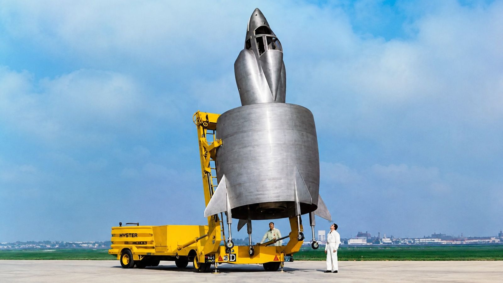

Représentation réaliste du Coléoptère C.450 réalisée à l'aide d'images d'archive, de Canva et de Dall-E à des fins de représentation de l'article.

Melun-Villaroche, samedi 25 juillet 1959, en début de matinée. Sur la piste du centre d’essais en vol, une étrange machine attend son pilote : un tube de tôle et d’acier, haut de huit mètres, planté verticalement sur quatre béquilles à roues, coiffé d’un cockpit à peine plus large qu’une combinaison de vol.
Autour du fuselage, une aile en forme d’anneau, comme un fût de tonneau. À l’intérieur, un réacteur SNECMA Atar de 3,7 tonnes de poussée, prêt à cracher le feu. C’est le Coléoptère C.450, l’un des engins volants les plus audacieux jamais construits en France.
Il a déjà volé huit fois. À chaque décollage, il s’est élevé à la verticale, comme une fusée, atteignant jusqu’à 800 mètres d’altitude en vol stationnaire. Ce matin, pour la neuvième fois, le pilote d’essai Auguste Morel va grimper dans le cockpit. Cette fois, la mission est différente. Il ne s’agit plus de monter puis de redescendre à la verticale. Il faut basculer. Passer du vol vertical au vol horizontal pour réaliser ce que personne n’a encore fait.
Six minutes plus tard, tout aura basculé, dans tous les sens du terme…

Le pilote grimpe par une échelle, prend place dans le cockpit au sommet du tube. Son siège est monté sur pivot : à la verticale au décollage, il pourra basculer vers l’horizontale une fois la transition amorcée. Le réacteur crache une flamme vers le bas, l’engin décolle, monte à la verticale. Puis, arrivé à altitude, l’appareil est censé s’incliner progressivement pour prendre de la vitesse horizontale, l’aile annulaire commençant alors à générer de la portance comme une aile classique.
Une fois lancé, le Coléoptère pourrait, en théorie, filer à des vitesses transsoniques puis revenir se poser à la verticale sur les mêmes quatre béquilles.

À basse vitesse, les gouvernes conventionnelles n’ont presque aucune efficacité. Le Coléoptère commence à osciller, puis à s’incliner de manière incontrôlée. L’inclinaison atteint 50 degrés. Morel manœuvre pour rétablir l’assiette.
Malheureusement, l’appareil chute désormais à une vitesse trop importante pour envisager quelque récupération que ce soit. Il n’y a pas de parachute de secours. Pas de mode de sauvegarde. Juste un siège éjectable, et un ordre : sortir avant que l’engin ne s’écrase. Morel s’éjecte à moins de 20 mètres du sol. Le siège fonctionne, mais l’altitude est presque nulle. Le pilote est gravement blessé. Le Coléoptère explose au sol à quelques dizaines de mètres. En quelques secondes, six années de développement et 20 heures de vol accumulées viennent de partir en fumée.
Auguste Morel survit à ses blessures, mais sa carrière de pilote d’essai s’arrête là.
