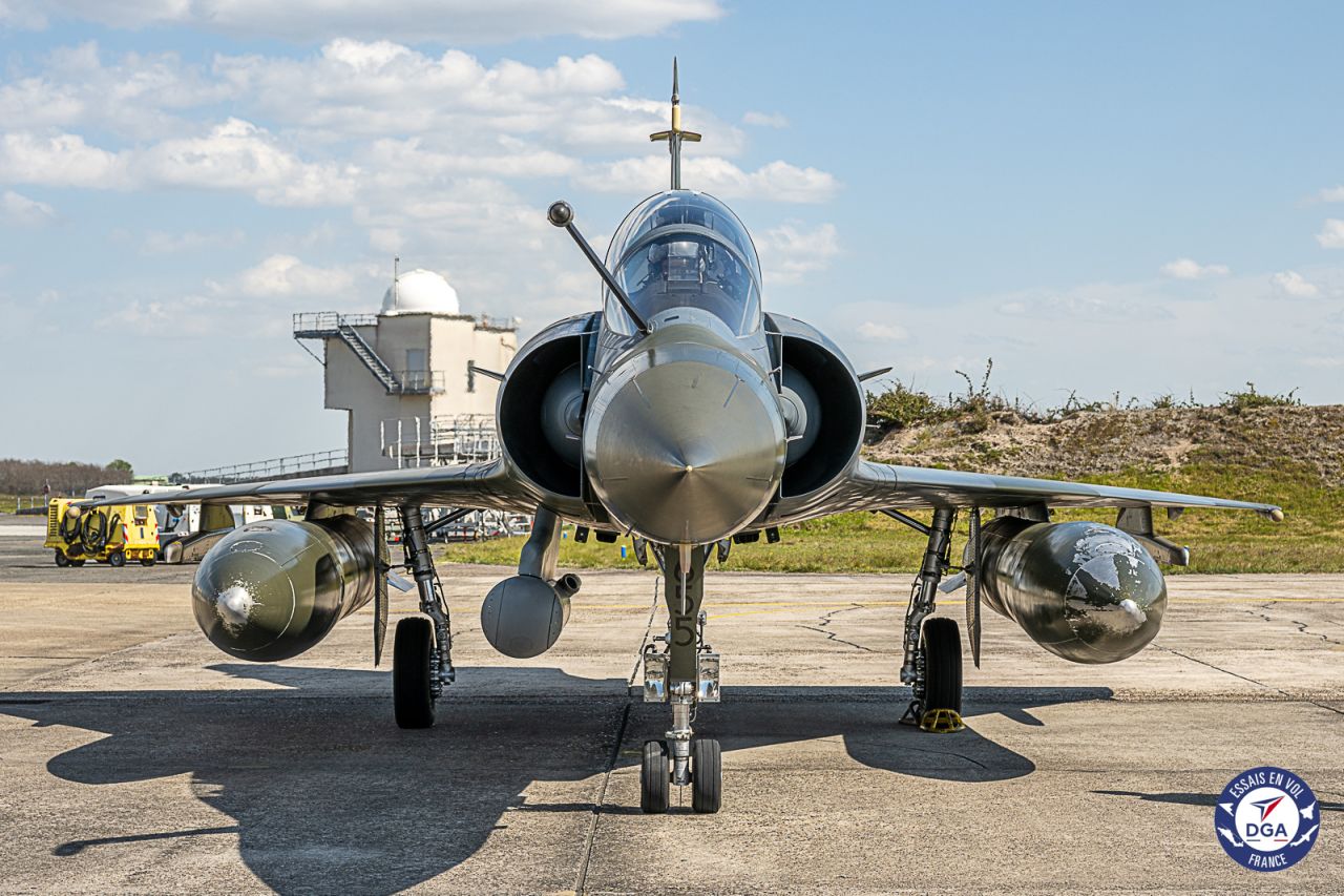

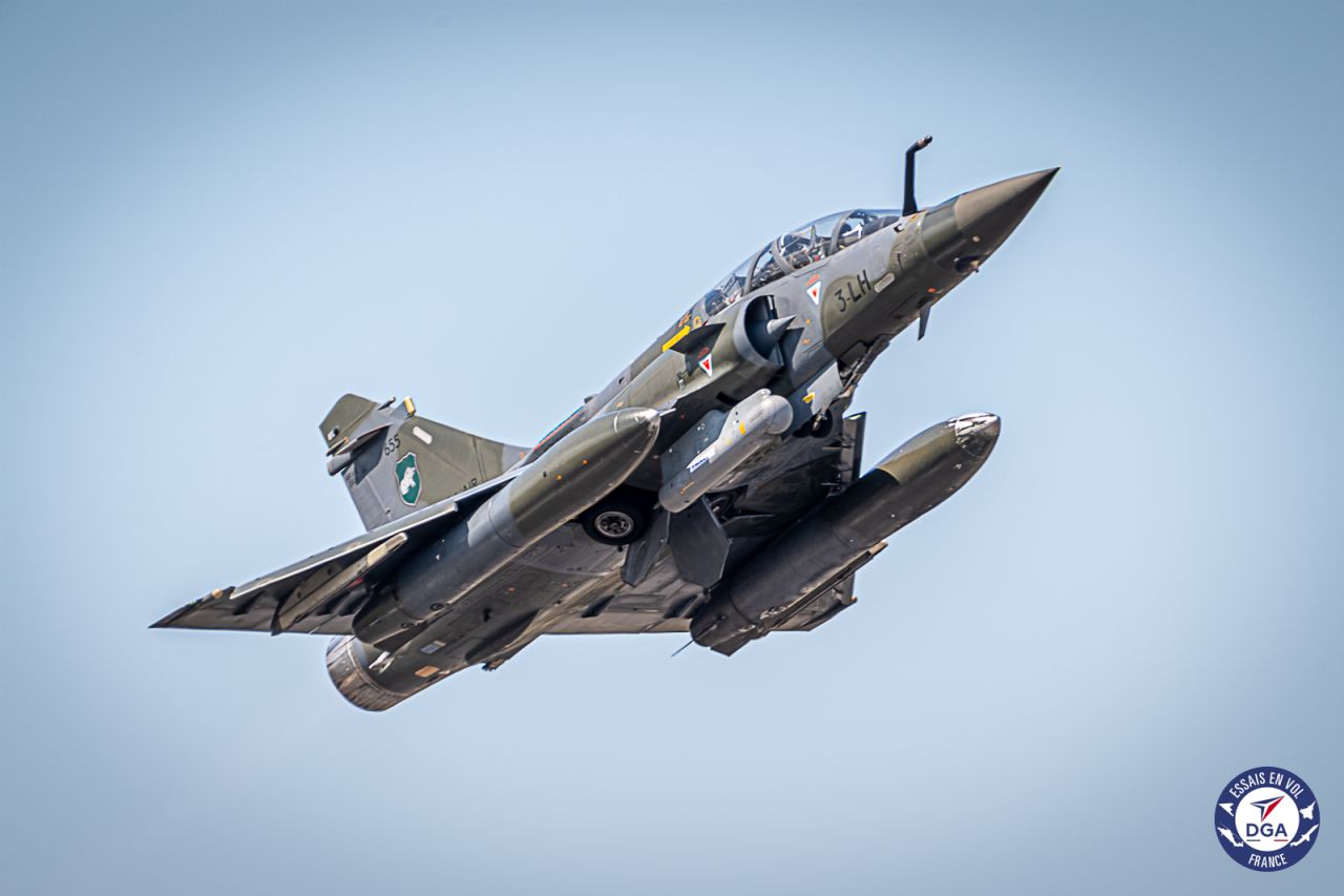

Mirage 2000D en vol avec le pod Talios accroché sous le fuselage
La qualification du pod Talios sur Mirage 2000D RMV a été annoncée par la DGA en septembre 2026, après quatre ans de travaux d’intégration. (©DGA Essais en vol)

Le Mirage 2000D, en service depuis le début des années 1990, doit rester opérationnel jusque dans les années 2030 grâce à sa rénovation à mi-vie. (©DGA Essais en vol)
