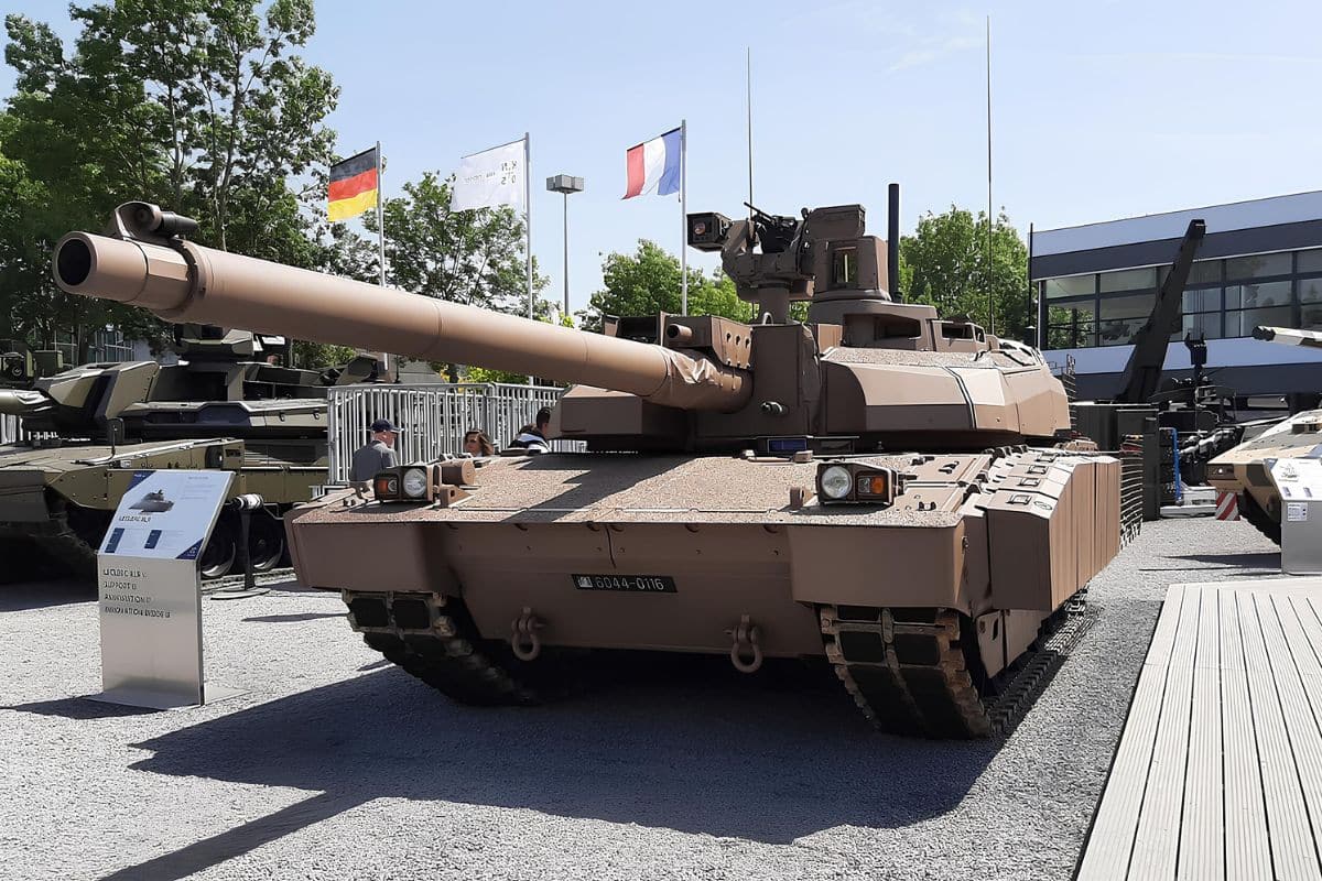

Un char Leclerc XLR en exposition à l'Eurosatory de 2022
Un char Leclerc XLR en exposition à l’Eurosatory de 2022
