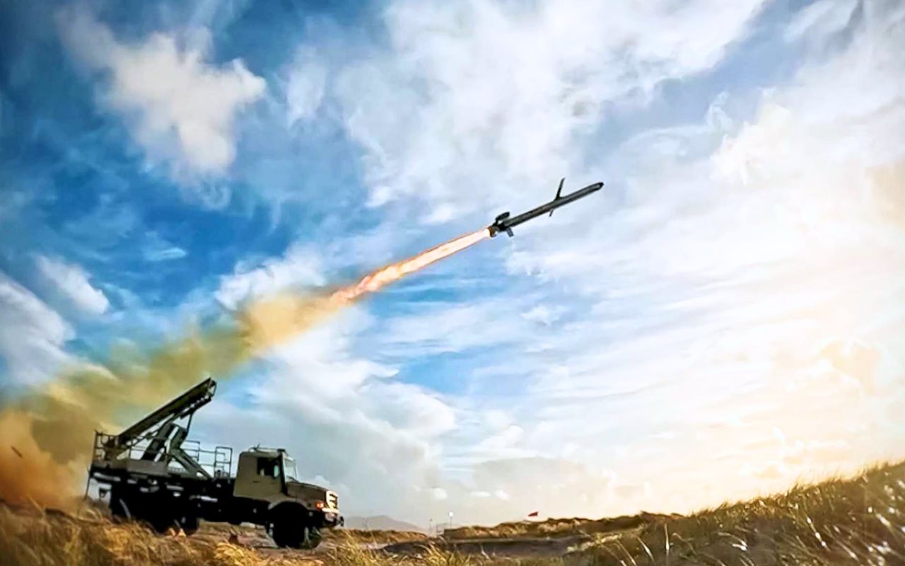

Un premier tir réussi en un temps record
L’annonce est tombée le 23 juin 2026 au salon Eurosatory de Paris. MBDA a procédé au tout premier tir de son arme baptisée CROSSBOW. Et la prouesse n’est pas que technique. Le système est passé de la planche à dessin au tir réel en seulement neuf mois, un délai exceptionnel dans un secteur où les programmes traînent souvent des années. Pour aller aussi vite, l’industriel a assemblé un mélange malin de composants militaires et de pièces issues du commerce, fournies par des entreprises britanniques et européennes. Cette rapidité illustre une nouvelle tendance de fond : produire plus vite, à plus grande échelle, pour préparer les conflits de haute intensité.

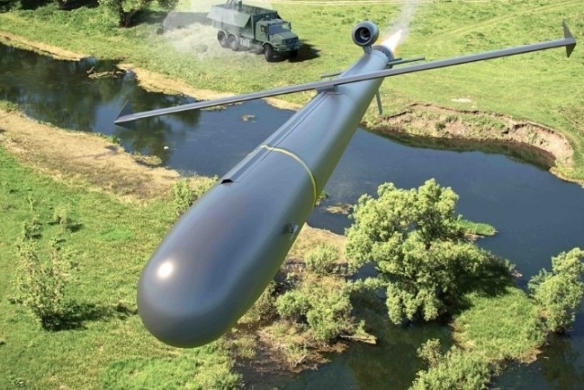

Cette arme occupe une place bien à part. Elle se situe pile entre deux mondes : les roquettes d’artillerie à courte portée d’un côté, et les coûteux missiles de croisière de l’autre. Attention, ce n’est pas un drone réutilisable ni une munition rôdeuse qui traque des cibles mobiles. C’est une arme de frappe en profondeur pensée pour détruire des cibles fixes de grande valeur. Voici sa carte d’identité :
Caractéristique Donnée
Portée Plus de 800 km
Longueur Environ 5,3 m
Masse Environ 750 kg
Envergure 3 m
Charge utile Jusqu’à 300 kg
Vitesse Subsonique
Délai de développement 9 mois
Plus lourde que la plupart des drones kamikazes vus en Ukraine, elle reste pourtant bien moins onéreuse qu’un missile de croisière classique.

300 kilos de charge modulable
La grande souplesse de cette arme, c’est sa soute interchangeable. Avec 300 kg disponibles, les ingénieurs peuvent y loger plusieurs types de charges selon la mission. Une charge explosive classique pour pulvériser un dépôt, un radar ou un avion stationné. Une charge pénétrante à effet retardé pour s’attaquer aux bâtiments renforcés et aux abris durcis. Ou encore une charge non explosive, dédiée à la guerre électronique ou à des missions de leurre. Attention toutefois, MBDA n’a pas communiqué les détails précis des têtes militaires ni la précision exacte. Ces usages restent donc des applications probables plutôt que des versions officiellement confirmées.
Missile Crossbow (Source : MBDA)
Un GPS ne suffit pas pour viser si loin
Voilà un défi de taille : une arme qui vole sur 800 km ne peut pas se reposer uniquement sur le GPS. Pourquoi ? Parce que sur un champ de bataille moderne, le brouillage et le leurrage des signaux satellites sont devenus la norme, notamment face aux Russes. Pour contourner le problème, l’engin combine plusieurs systèmes de navigation. Une centrale inertielle qui assure la continuité du trajet, le GPS quand il est disponible, une reconnaissance d’images par intelligence artificielle pour corriger la trajectoire, et un capteur dédié à la phase finale. Cette approche en couches lui permet de rester précis même quand l’ennemi tente de l’aveugler.
Tirer depuis un simple conteneur
L’autre atout malin se cache dans le lancement. L’arme est tirée depuis l’arrière d’un véhicule, à partir de ce qui ressemble à un conteneur standard de 20 pieds, soit environ 6 mètres, équipé d’un ou deux tubes. L’intérêt est tactique. En se fondant dans un banal conteneur, l’arme se dissimule, là où un gros camion lance-missiles bien reconnaissable serait vite repéré et détruit. Une batterie peut ainsi tirer depuis une route, une zone industrielle ou une cachette de campagne, frapper en profondeur, puis déguerpir avant la riposte. Une réponse différente au même problème que cherche à résoudre la modernisation de l’artillerie longue portée.
