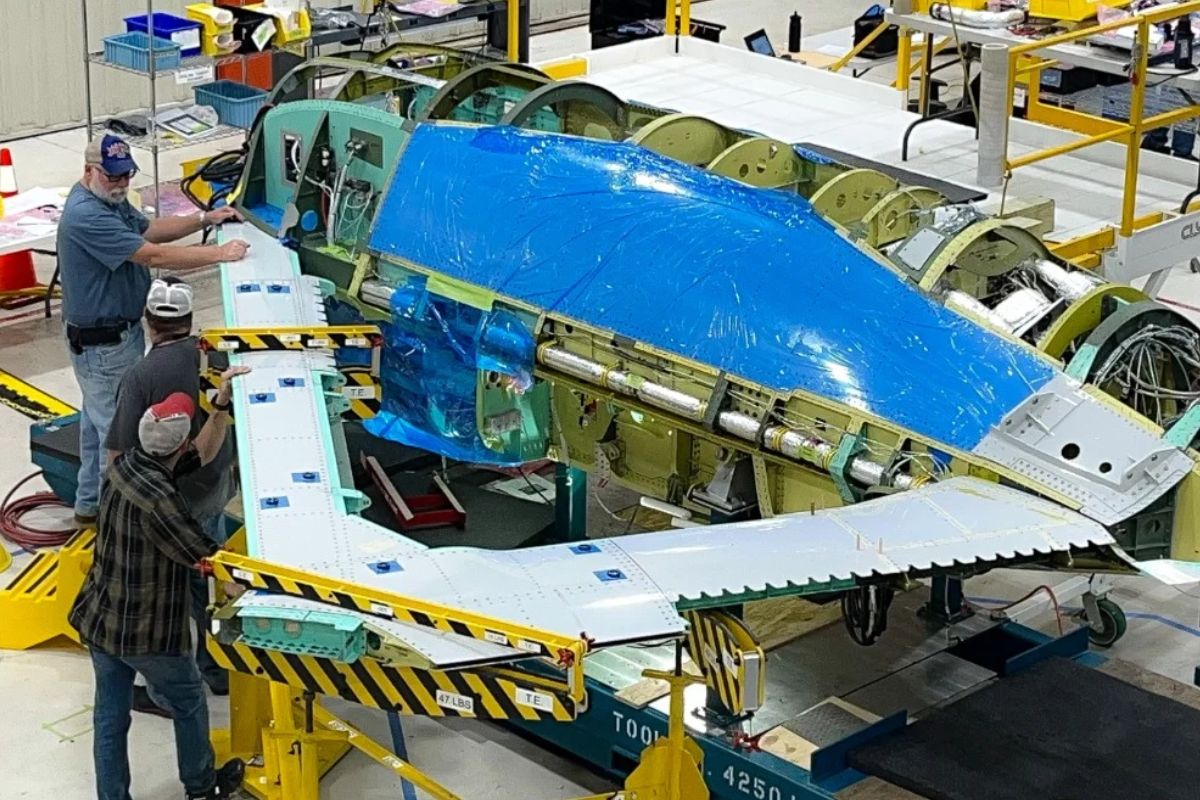

Mardi 23 juin 2026. À Manassas, près de Washington, Aurora Flight Sciences (filiale du géant Boeing) va reçu dans son centre d’intégration les ailes triangulaires d’un drone expérimental qui pourrait, si tout se passe bien, redéfinir la manière dont on construit les avions militaires.
Son nom : X-65.
Sa promesse est ni plus ni moins que de faire voler le premier appareil grandeur réelle sans ailerons, sans gouverne de profondeur, sans gouverne de direction !

À la place des surfaces mobiles, on installe 14 petits orifices appelés effecteurs, répartis sur les ailes et l’empennage. Ces orifices sont reliés à un réseau de tuyauteries internes alimentées en air pressurisé. Quand l’avion veut tourner à droite, son ordinateur ouvre certaines valves, l’air sort à grande vitesse de certains effecteurs précis, modifie l’écoulement aérodynamique autour de l’aile, et l’avion bascule comme s’il avait un aileron.
Sauf qu’il n’y a aucun aileron. Que de l’air.
L’Active Flow Control (AFC) n’est pas une idée neuve. Les ingénieurs aéronautiques l’étudient depuis les années 1950. La NASA, l’Office of Naval Research, BAE Systems en Grande-Bretagne, l’ONERA en France ont tous publié des papiers de recherche sur le sujet mais aucun n’a jamais réussi à faire voler un démonstrateur grandeur réelle. Sauf, peut-être, Aurora Flight Sciences en 2027.
Le principe physique repose sur la viscosité de l’air. Quand un avion vole, l’air glisse sur sa surface en formant une fine couche turbulente appelée « couche limite ». C’est cette couche qui détermine en grande partie la portance et la traînée. Si on souffle un jet d’air précis à un endroit précis, on perturbe la couche limite et on change radicalement le comportement aérodynamique de toute la surface concernée. C’est de la physique des fluides, et c’est précisément ce que les effecteurs du X-65 vont faire en temps réel, sous le contrôle d’un ordinateur de bord.
L’avantage évident : plus de pièces mécaniques en mouvement, donc moins de pannes, moins de poids, moins de maintenance, moins de bruit. Les ailes deviennent parfaitement lisses, sans charnière ni fente… er là, on commence à toucher au véritable enjeu militaire.

Envergure 9,1 mètres (30 pieds)
Poids brut 3 175 kg (7 000 livres)
Vitesse maximale Mach 0,7 (~ 857 km/h)
Effecteurs AFC 14 répartis sur les ailes et l’empennage
Configuration aérodynamique Aile delta triangulaire avec empennage en V
Modularité Sections d’ailes externes reconfigurables
Type d’aéronef Drone expérimental (UCAV non habité)
Lieu de fabrication Bridgeport (Virginie-Occidentale)
Lieu d’intégration Manassas Regional Airport (Virginie)
Premier vol prévu Fin 2027
Budget engagé (FY24+FY25) ~ 61,8 millions de dollars (52,5 millions d’euros)
À noter trois éléments qui valent leur pesant d’or. Le drone vole à 857 km/h, soit la vitesse opérationnelle d’un véritable avion de combat, et non d’un modèle réduit. Les ailes sont modulaires : les sections externes peuvent être démontées et remplacées par d’autres configurations entre les vols, ce qui permet à Aurora de tester plusieurs angles de flèche sans construire plusieurs prototypes.
