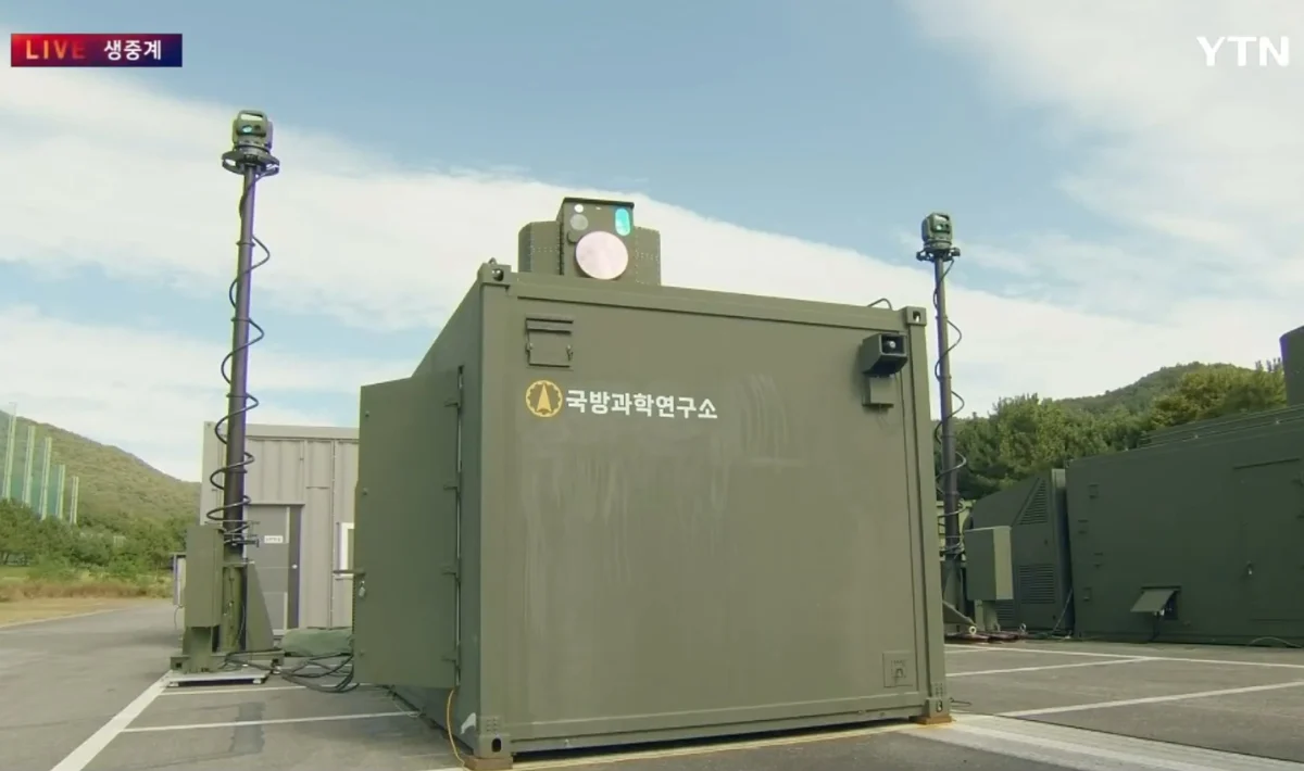

Le principe n’a rien d’une arme de science-fiction qui pulvérise sa cible. Le système maintient un faisceau de laser à fibresur un point précis du drone jusqu’à ce que la chaleur abîme la cellule ou un organe vital. Le modèle en service développe 20 kW et porte la zone visée à environ 700 °C sur des impulsions de dix à vingt secondes, pour une portée utile d’environ 3 km. L’ensemble tient dans un conteneur de neuf mètres de long. Pas de bruit, pas de traînée lumineuse, pas de douille au sol.
Système laser antidrone sud-coréen en conteneur, surmonté de sa tourelle optique et encadré par deux mâts de détection.jpg
Le système en service tient dans un conteneur de neuf mètres, encadré par deux mâts qui repèrent et suivent la cible avant que le faisceau ne se déclenche. (© YTN)
