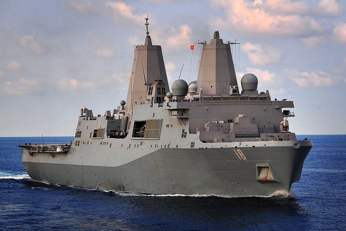

Une cigarette, une centaine de cartons de papier toilette empilés jusqu’au plafond, et une alarme que personne ne sait lire : il n’en a pas fallu davantage pour qu’un incendie tienne en échec un navire de guerre américain pendant onze heures.
Le 31 août 2026, la marine américaine a déclassifié les 46 pages consacrées à l’incendie de l’USS New Orleans, un navire de transport amphibie ravagé par les flammes au large d’Okinawa, au Japon, le 20 août 2025.
Verdict des enquêteurs : le feu n’aurait jamais dû durer aussi longtemps. Récit d’une succession de petits ratés qui, mis bout à bout, ont failli coûter très cher à la première puissance navale du monde.
L’US Navy rend publique un document de 46 pages dédié à l’incendie de USS New Orleans
Une cigarette de trop
Tout commence vers 15h20, alors que le New Orleans est au mouillage près de White Beach, à Okinawa, en pleine phase d’entraînement. Le feu se déclare dans un magasin de stockage du sixième pont, un local bourré de casques, de gilets de sauvetage et, surtout, d’une centaine de cartons de papier toilette entassés jusqu’au plafond. Les lumières sont éteintes, rien n’est branché : les enquêteurs du service de police criminelle de la marine écartent la panne électrique et concluent à une « interaction humaine ».
En clair, quelqu’un a probablement fumé dans une zone interdite.

C’est ensuite que tout se grippe. Trois minutes après le départ du feu, les alarmes retentissent et une équipe part en reconnaissance. Problème : l’alarme indiquait précisément où se trouvait l’incendie, mais l’officier de quart et l’opérateur de la console de contrôle des avaries n’ont pas su interpréter le signal. Les équipes ont donc perdu de longues minutes à chercher à l’aveugle la fumée et les points chauds. Si l’alarme avait été comprise, notent les enquêteurs, le foyer aurait pu être localisé dans les dix premières minutes. Il ne le sera qu’à 15h43, quand le commandant et son second aperçoivent eux-mêmes la fumée sortir des aérations.
L’USS New Orleans avait déjà connu une carrière mouvementée avant cet incendie. Peu après sa mise en service, une inspection de 2008 avait relevé 2 600 défaillances, touchant notamment la gouverne, la propulsion, les ascenseurs et la corrosion. En mars 2009, il est entré en collision avec le sous-marin nucléaire USS Hartford dans le détroit d’Ormuz, provoquant notamment la rupture d’un réservoir et le déversement d’environ 100 000 litres de carburant. Le navire a ensuite connu plusieurs longues périodes de maintenance, dont 23 mois d’immobilisation à partir de 2017.
Vient ensuite la confusion sur le système d’extinction. Les gicleurs du local étaient conçus pour se déclencher automatiquement, en fonction d’un capteur de température mais le chef mécanicien et ses sous-officiers les croyaient à commande manuelle, et ont gaspillé un temps précieux à tenter de les activer à la main. À cela s’ajoutent des zones de confinement mal délimitées et des compartiments laissés ouverts, qui ont facilité la propagation et augmenté le risque de reprise du feu.

Le principal coupable, aussi absurde que cela paraisse, tient donc dans ces cartons de papier hygiénique.
En surchargeant le local bien au-delà du raisonnable, l’équipage avait sans le savoir transformé un simple magasin en piège. Les piles de cartons ont obstrué les gicleurs, les empêchant d’arroser le foyer, tout en offrant au feu un combustible idéal. L’enquête est formelle : cet entassement a « contribué à l’intensité et à la durée de l’incendie », et constitue le plus grand obstacle rencontré par les marins cette nuit-là.
Au total, les dégâts sont estimés à environ 12 millions de dollars, soit près de 10 millions d’euros. Un montant lourd pour une pile de papier toilette mais dérisoire au regard de ce qui aurait pu arriver.

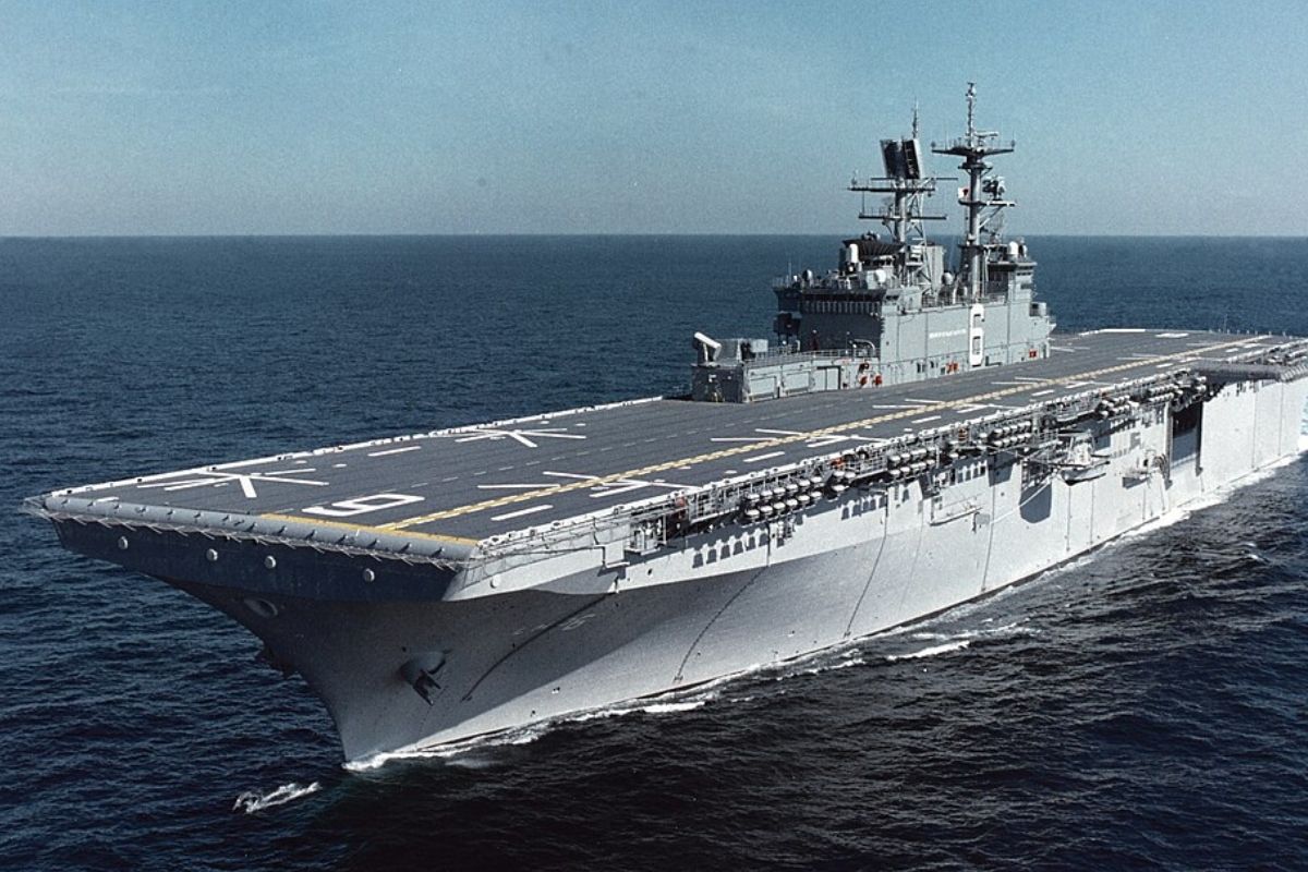

Cet incendie est en effet traité comme un demi-succès plutôt que comme une catastrophe, en raison de la comparaison avec un récent précédent. En 2020, le feu à bord de l’USS Bonhomme Richard, un navire d’assaut amphibie bien plus imposant, avait fait rage pendant plusieurs jours et détruit entièrement le bâtiment, une perte traumatisante pour l’US Navy. Le fantôme de ce désastre planait sur le New Orleans.
L''USS Bonhomme Richard (LHD-6), en route dans le golfe du Mexique lors des essais en mer du constructeur en 1998.
L »USS Bonhomme Richard (LHD-6), en route dans le golfe du Mexique lors des essais en mer du constructeur en 1998.
Cette fois, malgré tous les ratés, l’issue fut différente. Le commandement a gardé le contrôle des opérations tout au long de la nuit, ce qui avait cruellement manqué en 2020. Les secours ont afflué : le navire jumeau USS San Diego a dépêché 80 marins, bientôt rejoints par quatre remorqueurs et deux navires des garde-côtes japonais. Résultat, le New Orleans a été sauvé, réparé, et a repris la mer dès janvier 2026, allant même mener des opérations récemment en mer d’Arabie. Les leçons du Bonhomme Richard ont donc partiellement porté leurs fruits, même si les failles humaines de base, elles, demeurent.
