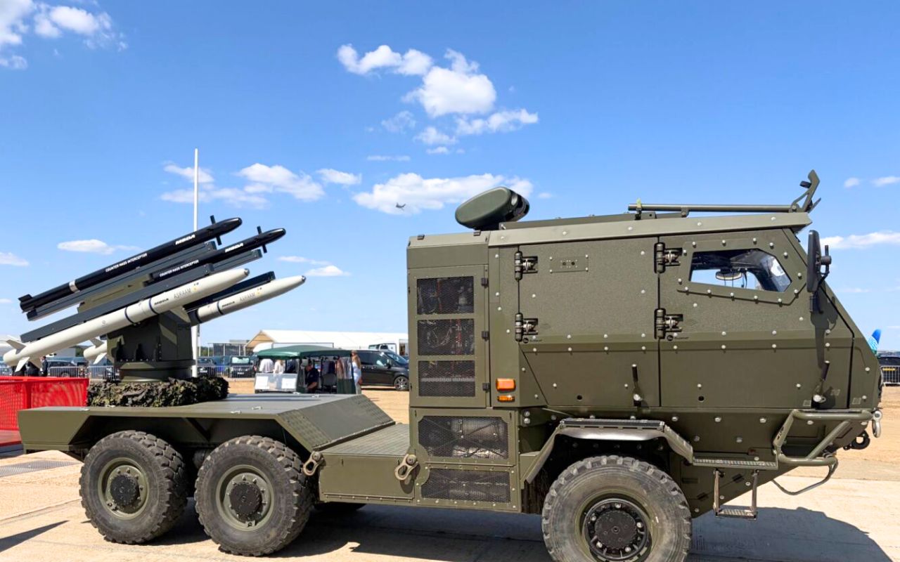

MBDA dégaine son arme anti-drones
Lockheed n’était pas seul à dégainer ce jour-là. L’européen MBDA a profité du même salon pour présenter sa propre gamme d’intercepteurs low cost, contre les menaces aériennes de courte portée. Le socle de cette approche, c’est le SL-ASRAAM, la version tirée depuis le sol de l’ASRAAM, l’un des missiles à guidage infrarouge les plus efficaces et les plus éprouvés au combat du marché. En adaptant cette technologie déjà mûre au tir sol, MBDA élimine tout risque de développement et s’appuie sur des lignes de production existantes. L’arme est donc disponible immédiatement, sans attendre dix ans. Au-dessus, un nouvel intercepteur baptisé Counter Mass Interceptor vise plus haut, pour abattre drones, hélicoptères et missiles de croisière. Dérivé du même missile, il pèse 53 kg, se monte sur camion et se veut le plus polyvalent possible, y compris sur des navires sans équipage. Un tir réel est prévu d’ici 18 mois.
Avec son intercepteur Counter Mass dérivé de l'ASRAAM, MBDA vise les drones qui volent trop haut pour les défenses classiques (Source : MBDA)
Avec son intercepteur Counter Mass dérivé de l’ASRAAM, MBDA vise les drones qui volent trop haut pour les défenses classiques (Source : MBDA)
Viser les drones qui montent toujours plus haut
Pourquoi une arme de plus contre les drones ? Parce que la menace évolue à toute vitesse. Le responsable du projet chez MBDA l’explique bien : à mesure que les drones se perfectionnent, ils volent plus vite et surtout plus haut. Or les systèmes anti-drones classiques ont un plafond limité, généralement deux à trois kilomètres d’altitude. Le nouvel intercepteur, lui, double cette hauteur d’engagement. Il est donc taillé pour les affrontements en altitude, là où les défenses actuelles deviennent aveugles. Autre atout mis en avant, la mobilité. Monté sur véhicule, l’ensemble peut se déployer et se déplacer vite, là où une défense fixe met trop de temps à changer de position et devient une cible. Une réponse mobile et bon marché, pensée non pas pour la menace d’aujourd’hui, mais pour celle de demain.
