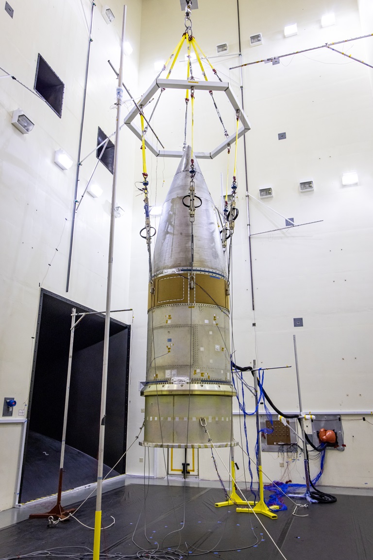

L'extrémité avant intégrée de Sentinel comprend le système de rentrée de la charge utile et le module de contrôle d'attitude post-boost qui transporte le système de guidage et de navigation - le « cerveau » du missile
L’extrémité avant intégrée de Sentinel comprend le système de rentrée de la charge utile et le module de contrôle d’attitude post-boost qui transporte le système de guidage et de navigation – le « cerveau » du missile
Le composant le plus sensible de tous
Parmi tous les éléments de cette arme, il en est un qui mérite une attention particulière : le système de mise à feu. C’est lui qui détermine à quel moment et de quelle manière l’ogive se déclenche. Autant dire le composant le plus sensible et le plus critique en matière de sécurité de tout le dispositif. Le contrat prévoit l’intégration d’une version modernisée de ce système, qui doit s’interfacer parfaitement à la fois avec la nouvelle architecture du missile et avec les anciens sous-systèmes du Mk21. L’industriel devra aussi prendre en charge les équipements de test, anciens comme nouveaux, pour vérifier que tout fonctionne sans la moindre faille. La marge d’erreur est tout simplement nulle.
