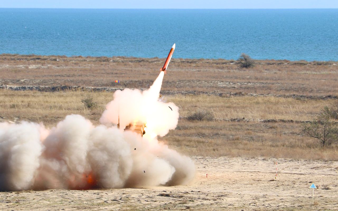

Un missile Patriot quitte sa rampe dans un nuage de fumée lors d’un tir d’exercice en bord de mer
Un seul tir de ce système coûte environ 4,7 millions d’euros, le montant que le nouvel entrant promet de diviser par deux. (U.S. Army)
