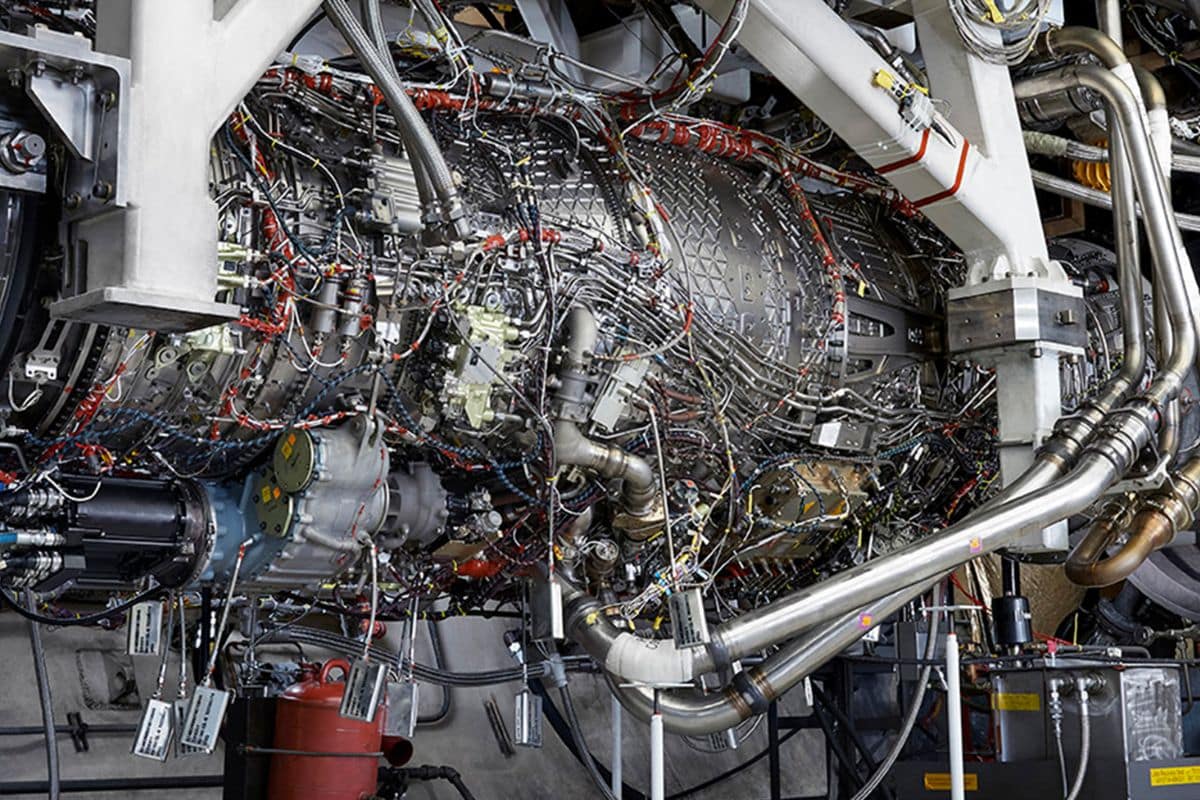

XA100 : le moteur qui veut réinventer l’avion de chasse américain
Le XA100 est le fruit du programme AETP (Adaptive Engine Transition Program), un projet lancé par l’US Air Force pour répondre aux défis d’un futur moins prévisible. Conflits de haute intensité, adversaires symétriques, territoires immenses à couvrir… Il fallait sortir du schéma classique du turboréacteur monolithique.
L’idée est de concevoir un moteur à cycle adaptatif. Concrètement, cela signifie que le XA100 peut basculer automatiquement entre deux modes de fonctionnement : un mode « puissance » pour décoller comme un obus ou accélérer en dogfight (reprendre de la vitesse très vite, en plein combat aérien rapproché, pour changer totalement la dynamique de l’affrontement) et un mode « économie » pour rallonger la portée sur de longues missions.

Le XA100, ce n’est pas juste un concept. Il a été conçu, imprimé, testé, avec des matériaux plus légers, plus résistants, capables d’endurer des températures et des pressions que les moteurs d’hier ne supportaient pas. GE a utilisé l’impression 3D de pièces critiques, notamment pour les chambres de combustion et certaines turbines, réduisant le poids et les coûts de maintenance.
