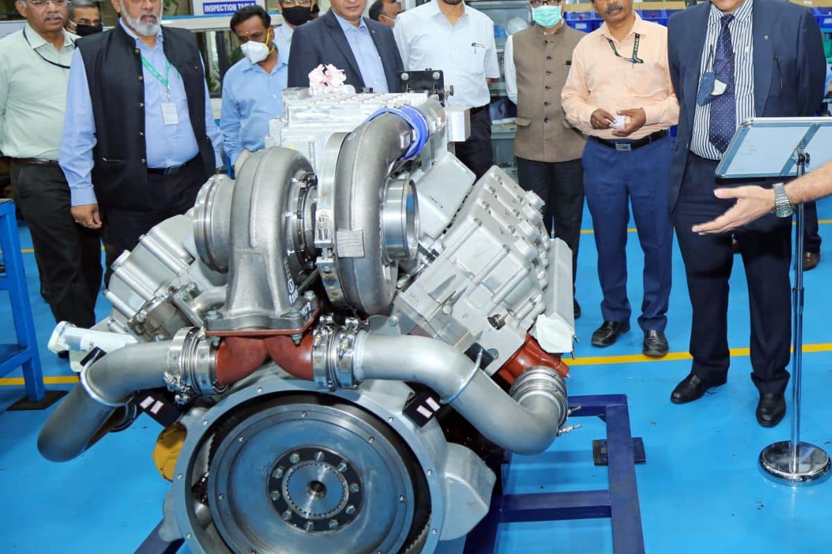

Prototype Gen 1 de la DRDO : 675 chevaux à 3 200 tours par minute, qui a dépassé en décembre 2025 les 250 heures de tests en endurance, avec des charges variables, des montées en température et des simulations de terrain.
Le rugissement du tigre indien : un moteur 100 % national pour les blindés de demain.
Cela fait longtemps que l’Inde caressait ce rêve : celui de se libérer des motoristes russes et européens pour propulser ses chars et ses blindés avec ses propres moteurs.
L’annonce n’a pas fait grand bruit dans les médias généralistes pourtant, elle est tout sauf anecdotique. À Hyderabad, dans les laboratoires de la DRDO (l’agence publique de recherche pour la défense, l’équivalent de la DGA française) un petit moteur a passé ce cap historique tant souhaité puisque ce petit « gars » de 675 chevaux, est le premier conçu de A jusqu’à Z sur le sol indien.
Avec 675 chevaux sous le capot, le Gen‑1 indien tient ses promesses
Le prototype s’appelle Gen‑1 et avec ses 675 chevaux à 3 200 tours par minute, il a franchi les premières épreuves avec 250 heures de tests en endurance, avec des charges variables, des montées en température et des simulations de terrain.
Ce n’est pas encore le moteur d’un Leclerc ou d’un Abrams, mais pour une première génération, c’est un coup de semonce intéressant et la première pierre d’un édifice beaucoup plus important : la souveraineté industrielle dans le domaine militaire.
Derrière cette avancée technologique, il y a une vraie dynamique industrielle. La DRDO travaille avec des motoristes indiens, des fondeurs, des assembleurs, pour que le moteur ne soit pas qu’un prototype de laboratoire. Le but est d’arriver, d’ici 2027, à une intégration sur plateforme réelle, avec tests en conditions opérationnelles.
Un cœur de blindé pensé pour plusieurs corps
Le Gen‑1 n’est pas un moteur pour un véhicule en particulier, c’est un cœur modulaire. Il pourra, à terme, équiper trois générations de plateformes différentes. Les ingénieurs ont pensé son architecture pour qu’elle puisse se glisser dans des chars moyens, des blindés légers, des véhicules sans pilote.

L’équipe DRDO a voulu rendre le Gen-1 intelligent, évolutif, et facile à maintenir. Il embarque toute une électronique de gestion locale, avec des paramètres ajustables selon la mission. Le système de refroidissement, par exemple, a été conçu pour des environnements extrêmes, du désert du Rajasthan aux hauteurs du Ladakh.
La suite est déjà en chantier avec Le Gen‑2 est déjà en préparation. On promet un moteur avec plus de puissance pour le même volume, une signature thermique réduite pour les conflits asymétriques, et surtout une maintenance simplifiée.
L’idée est claire : il faut que le mécanicien de terrain puisse intervenir en quelques minutes, avec des outils basiques, sans renvoyer le bloc en usine.
