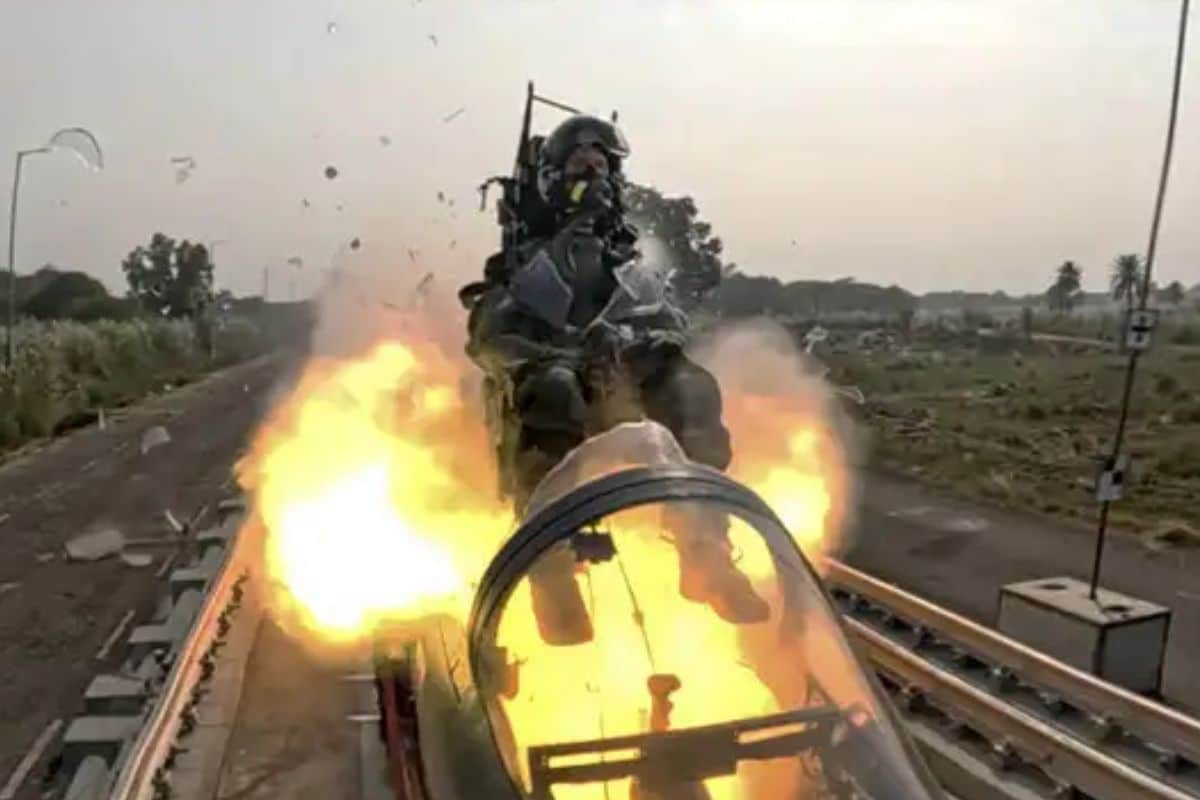

Ce 3 décembre 2025, l’Inde vient de réaliser un test d’éjection à vitesse contrôlée sur rail, et mine de rien, ce geste technique la propulse dans un club très fermé : celui des nations capables de développer et valider elles-mêmes leurs systèmes de sauvetage pour avions de combat.
L’Inde étrenne une piste de 2 kilomètres pour simuler la panique à Mach 0.65
Le principe est simple… sur le papier. Il s’agit d’un essai dynamique à pleine vitesse, réalisé non pas en vol, mais sur une piste rectiligne équipée de rails et de fusées. Sur cette Rail Track Rocket Sled (RTRS) du Terminal Ballistics Research Laboratory (TBRL), on attache un tronçon d’avion, en l’occurrence l’avant d’un LCA Tejas, à un système de propulsion par étages. L’ensemble est ensuite lancé à très haute vitesse sur les rails, jusqu’à simuler le mouvement d’un avion en phase de vol stable ou en manœuvre.
À un moment déterminé, le scénario d’éjection est déclenché : canopée arrachée, siège éjecté, mannequin expulsé. Le tout est filmé, mesuré, analysé image par image. Chaque milliseconde compte. Car c’est là qu’on valide si le pilote peut survivre à une sortie en urgence à 800 km/h.

C’est une étape décisive dans la validation de la chaîne complète d’évacuation d’un avion de chasse. Dans ce test, trois points critiques ont été confirmés :
  • la fragilisation de la verrière, c’est-à-dire sa rupture contrôlée au bon moment, sans projections létales,
  • la séquence d’éjection du siège, qui doit respecter une chorégraphie mécanique précise à la milliseconde près,
  • la récupération de l’équipage, simulée par un mannequin anthropomorphique instrumenté, bourré de capteurs qui mesurent les forces, les torsions, les accélérations.
