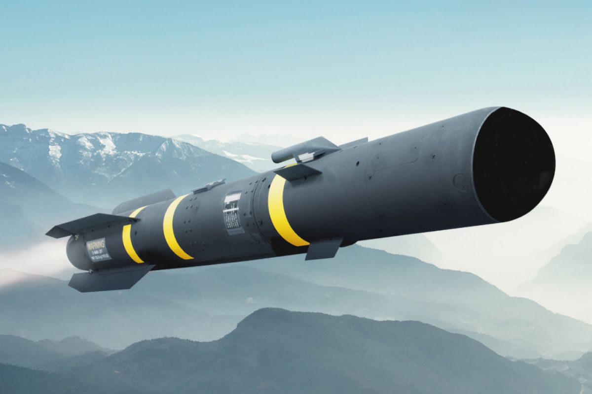

Lockheed Martin a choisi d’adapter son missile JAGM (Joint Air-to-Ground Missile) à un lancement vertical, capable de répondre à la menace croissante des drones.
Derrière cette évolution, un vrai changement technologique voire dogmatique qui va transformer un missile offensif en solution défensive multi-plateforme.

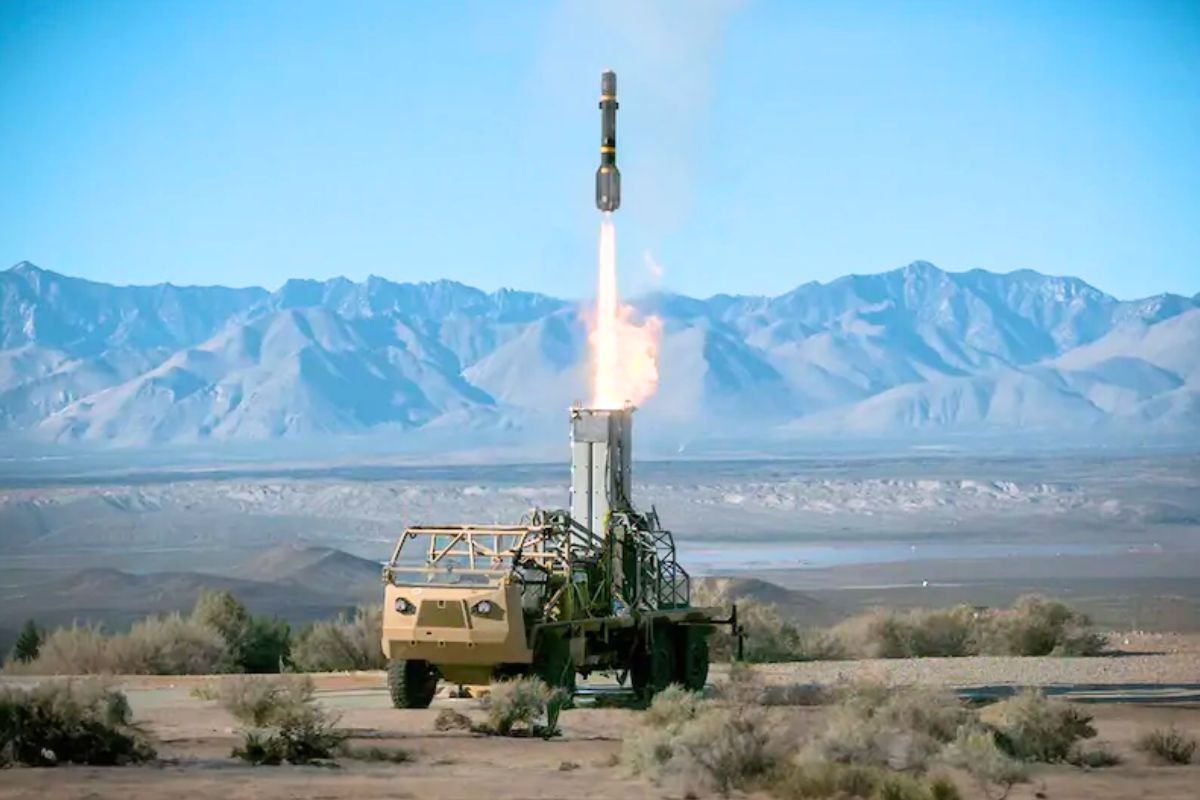

Un lancement à la vertical qui change tout
Ce principe du lancement vertical est très loin de se limiter à simplement réorienter ce lance-missile vers le ciel, il s’agit un changement complet de paradigme.
Traditionnellement, un missile est tiré vers l’avant. Cela impose une contrainte simple : il faut orienter le lanceur vers la cible et sur un champ de bataille saturé de drones, ce détail devient un problème.
Avec un lancement vertical, le missile part vers le ciel… puis se dirige vers sa cible.
Résultat :
- couverture à 360° sans repositionnement
- tir possible depuis des espaces confinés
- réaction beaucoup plus rapide face à une menace imprévisible
Concrètement avec ce système, un véhicule, un navire ou une base n’a plus besoin de viser pour se défendre (c’est d’ailleurs le cas du SAMP/T européen).

Le JAGM conserve sa puissance de frappe initiale, tout en devenant un intercepteur polyvalent capable de neutraliser des cibles aériennes, y compris de petite taille. Notons toutefois que comme tout lanceur de missiles qui se respecte, le JAGM pourrait servir dans cette nouvelle configuration à la lutte contre les drones mais le ratio reste pour le moment très mauvais en termes de coût / drone puisqu’un missile vaut environ 212 000$ contre 10 à 50 000 $ pour un drone.
Fiche technique du JAGM (version multi-rôle) :
| Caractéristique | Données |
| Nom | Joint Air-to-Ground Missile (JAGM) |
| Fabricant | Lockheed Martin |
| Type | Missile multi-rôle (air-sol / anti-drones) |
| Mode de lancement | Horizontal (origine) + vertical (nouveau) |
| Guidage | Double mode : laser semi-actif + radar millimétrique |
| Cibles | Blindés, drones, cibles mobiles et aériennes |
| Plateformes | Hélicoptères, véhicules terrestres, navires |
| Architecture | Modulaire, intégration multi-systèmes |
| Nouvelle capacité | Lancement vertical + couverture 360° |
Un missile, plusieurs plateformes
L’un des points les plus intéressants de cette évolution, c’est sa modularité.
Le JAGM peut désormais être installé sur :
- des véhicules terrestres
- des navires
- des plateformes mobiles
Des démonstrations récentes ont notamment montré son intégration sur un véhicule 6×6, mais aussi son adaptation à des environnements maritimes.
Cette flexibilité repose sur une architecture ouverte, capable de s’intégrer à différents systèmes de combat sans refonte complète.
