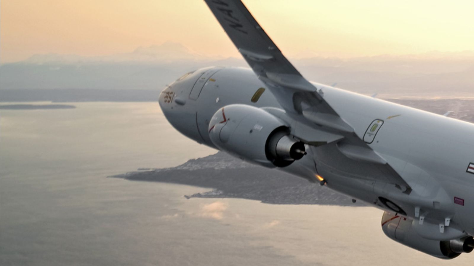

P-8A Poseidon : l’avion qui remplace tout le monde
Techniquement, le Boeing P-8A Poseidon est une bête. Basé sur la cellule éprouvée du Boeing 737-800, motorisé par deux réacteurs CFM56 identiques à ceux des lignes commerciales, il combine une autonomie de plus de 4 500 milles nautiques (environ 8 300 kilomètres, soit un aller-retour Paris-Dakar sans escale), une vitesse de croisière proche de celle d’un long-courrier, et une suite de capteurs qui en fait probablement le meilleur avion anti-sous-marin au monde.
À son bord : radar multimode APS-154, boules optroniques, détecteur de perturbations magnétiques, cent vingt-neuf bouées acoustiques largables, torpilles Mk 54, missiles antinavires AGM-84 Harpoon. Il peut aussi bien traquer un sous-marin nucléaire silencieux à trois cents mètres de fond que reconnaître un cargo de contrebande en surface.
En dix ans, le P-8A est ainsi devenu le standard OTAN de la patrouille maritime, éliminant méthodiquement les concurrents européens et japonais.
Le prix catalogue d’un P-8A « nu » tourne autour de 250 millions de dollars (environ 212 millions d’euros). L’accord danois porte sur 1,8 milliard de dollars parce qu’il englobe tout : les avions eux-mêmes, mais aussi les capteurs spécifiques, l’armement associé (torpilles Mk 54, missiles Harpoon, centaines de bouées acoustiques), les simulateurs, les pièces de rechange sur plusieurs années, la formation des équipages et le soutien logistique initial. C’est le fonctionnement standard des contrats de vente militaire étrangère américains, où l’on n’achète jamais un avion mais un système complet clé en main.

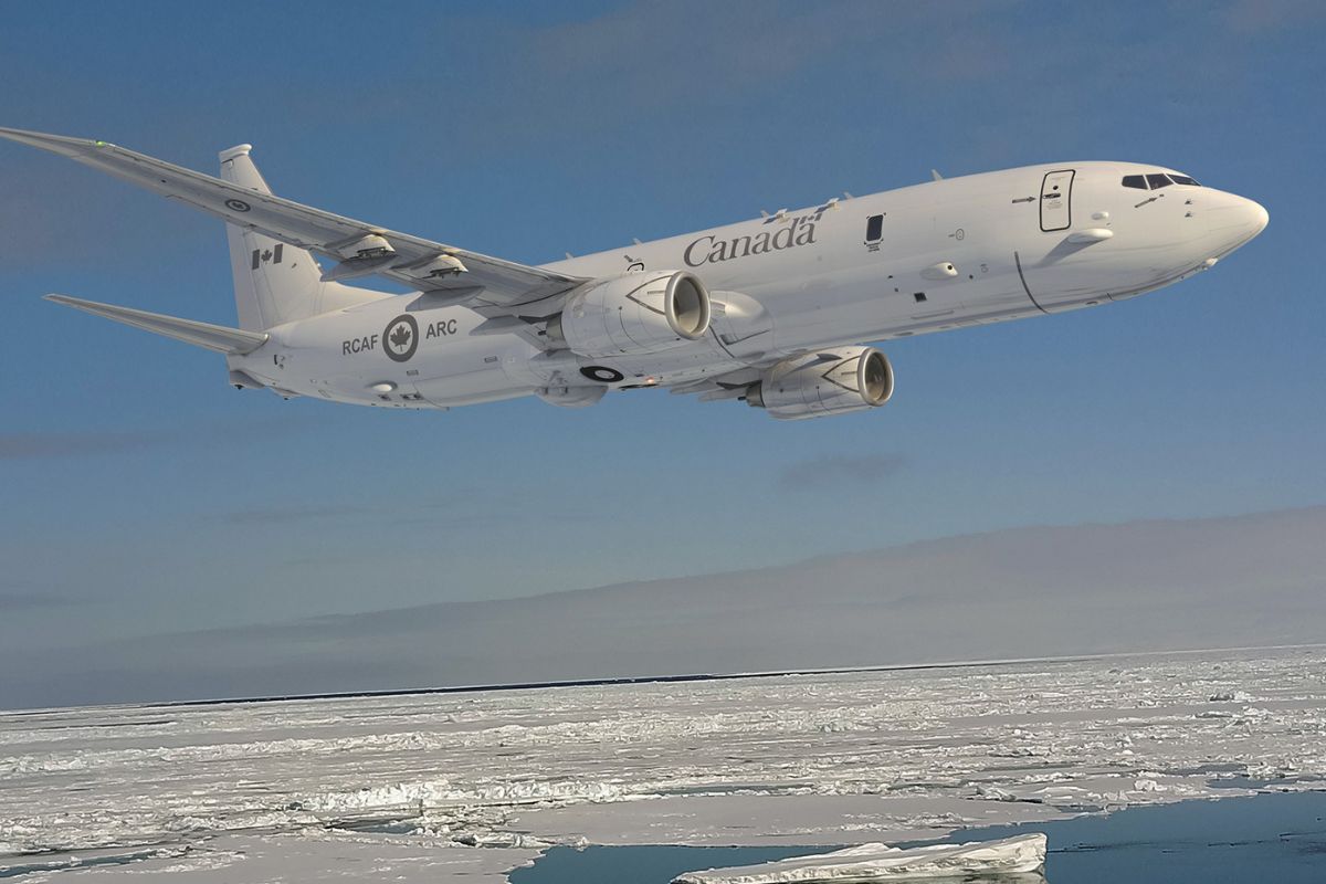

La Canada a également commandé en 2023 16 P-8A Poseidon (14 + 2 en option) - crédit : Boeing
La Canada a également commandé en 2023 16 P-8A Poseidon (14 + 2 en option) – crédit : Boeing
