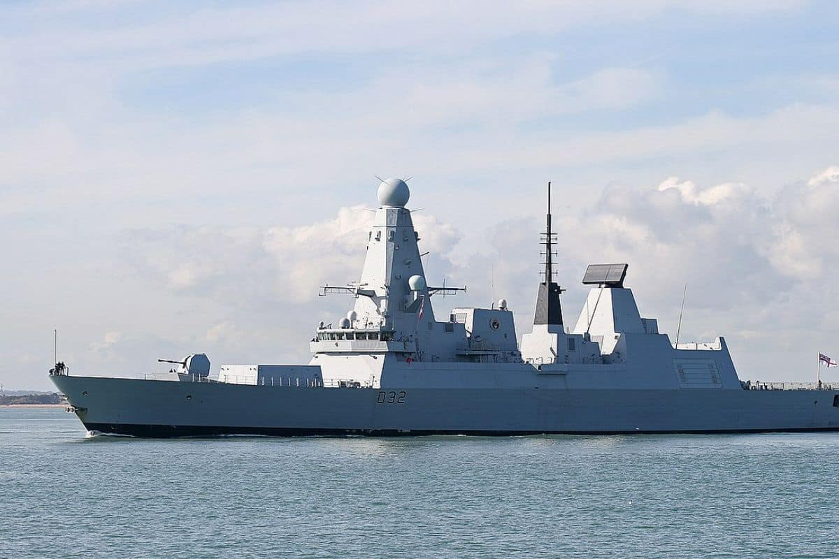

Le HMS Daring (D32), un destroyer antiaérien de défense de zone à conception furtive de la Royal Navy, quittant la base navale de Portsmouth, Royaume-Uni.
Plus de 3 000 jours à quai : le destroyer britannique HMS Daring bat un record… de lenteur
Elle a été conçue pour traquer les avions ennemis, protéger les porte-avions et surveiller les mers du globe. Pourtant, le destroyer HMS Daring a passé plus de 3 000 jours hors service, échoué au port, désarmée, en attente de réparation. C’est plus longtemps que le temps qu’il a fallu pour le construire, sans compter que ce « fleuron » de la prestigieuse Royal Navy et premier Type 45 britannique est l’un des destroyers les plus coûteux jamais construits en Europe avec 1,3 milliard d’euros (en valeur actualisée 2025).

Image : Le HMS Daring (D32) quittant la base navale de Portsmouth (Royaume-Uni) en 2010.
