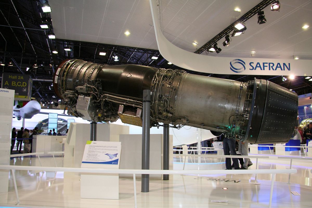

Le GÜÇHAN se place donc, sur le papier, à hauteur du F135 américain qui équipe le F-35. C’est colossal et pour comparaison, le M88 du Rafale développe environ 17 000 livres de poussée. Le moteur turc en annonce 2,5 fois plus !
Le nouveau moteuur turc développe (en théorie) deux fois plus de puissance que le M88 français - crédit : Georges Seguin
Le nouveau moteuur turc développe (en théorie) deux fois plus de puissance que le M88 français – crédit : Georges Seguin
