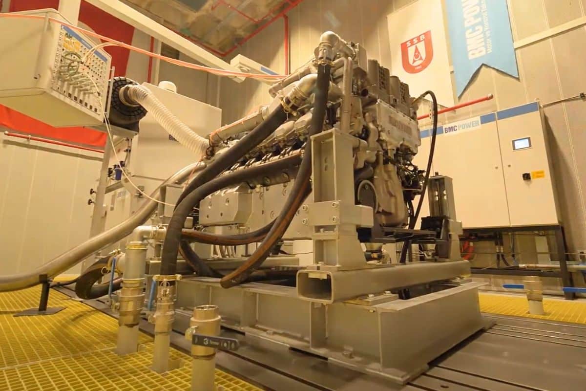

Conçu par BMC Power, BATU est un moteur diesel V12 de 1 500 chevaux, une puissance devenue la norme pour les chars de bataille modernes dépassant les 60 tonnes.
Les essais de réception en usine ont porté sur l’endurance, la tenue aux charges élevées, la stabilité thermique et le fonctionnement dans des conditions environnementales contraignantes. En clair, le moteur a été poussé jusqu’à ses limites, puis maintenu dans cet état.
Le char est une machine qui doit avancer lentement, brutalement, parfois à l’arrêt moteur tournant pendant des heures, parfois à pleine charge sur terrain dégradé. BATU a démontré qu’il pouvait encaisser ce régime sans faiblir. C’est précisément ce que valide cette étape industrielle.

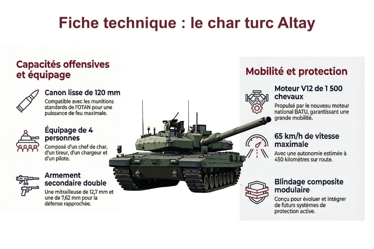

Fiche technique le char turc Altay- infographie (crédit : Forum-Militaire.fr)
