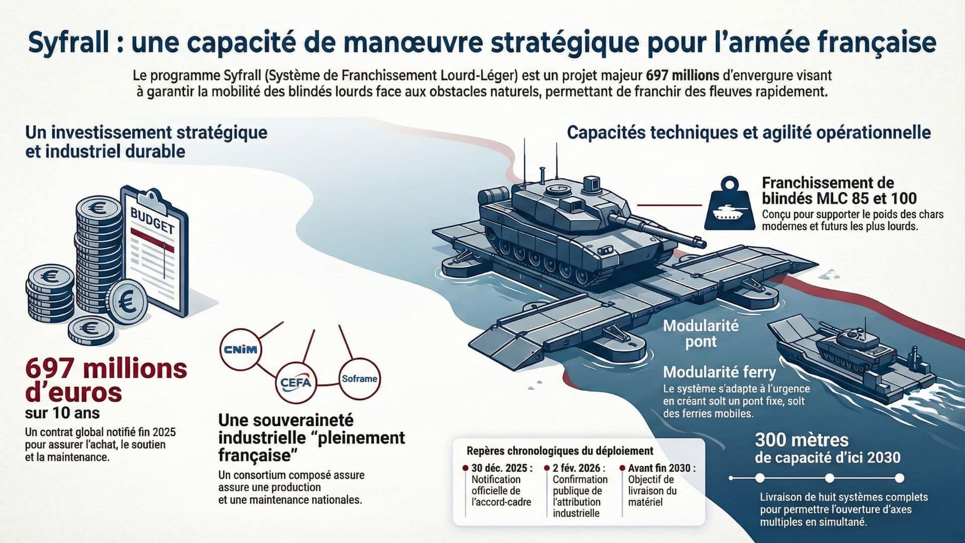

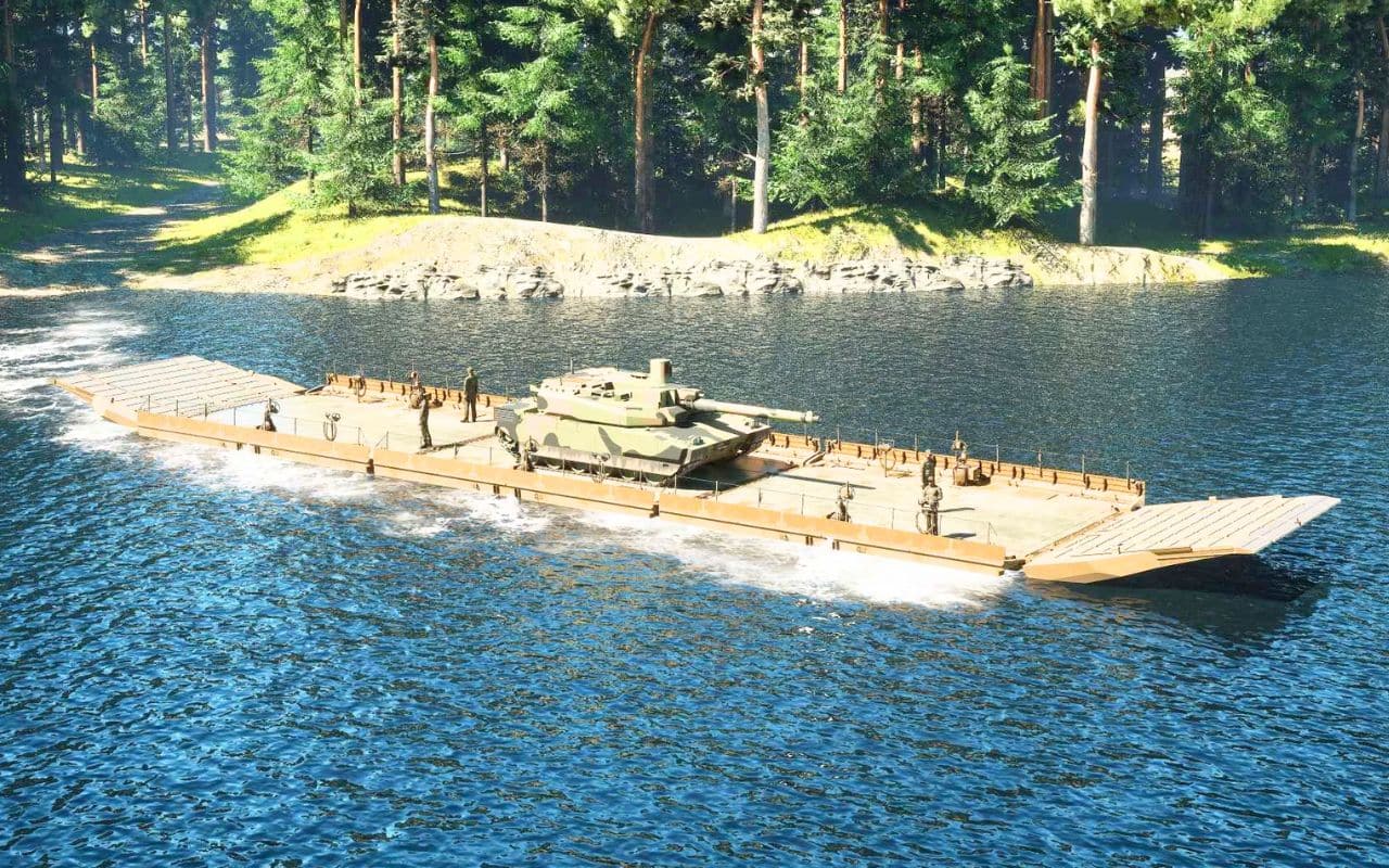

Syfrall signifie “Système de Franchissement Lourd-Léger”. Concrètement, on parle d’un ensemble modulaire : des modules flottants, des rampes, des “portières” (des ferries) et des sections de pont qui s’assemblent selon la largeur de l’obstacle, le courant et la charge à faire passer. Ce n’est pas un gadget, c’est une boîte à outils pour faire du discontinu(ferry) ou du continu (pont), selon la situation. Le point clé, ce sont les classes de charge. Le système est annoncé pour des seuils allant jusqu’aux classes MLC 85 et MLC 100, ce qui permet de faire passer les véhicules lourds actuels et ceux des alliés, y compris des chars modernisés. Ce langage “MLC” peut sembler obscur, mais il dit une chose lisible : la France veut franchir “lourd”, sans bricolage ni compromis sur la sécurité et le débit.
La promesse opérationnelle, 300 mètres d’ici 2030, et pourquoi ce chiffre est plus politique qu’il n’y paraît
La cible évoquée est nette : huit systèmes représentant environ 300 mètres linéaires de capacité de franchissement, avec l’ambition de livrer avant la fin de 2030. Ce n’est pas juste une métrique d’ingénieur. 300 mètres, c’est la différence entre “un passage ponctuel” et une capacité à ouvrir des axes multiples, à soutenir un rythme de manœuvre, à éviter le goulot d’étranglement unique qui finit par attirer tirs et drones. Et ce chiffre parle aussi d’organisation. Un franchissement n’existe pas si la chaîne logistique ne suit pas : transport des modules, mise à l’eau, assemblage, protection, gestion du trafic. Dans la vraie vie, le franchissement est un systèmecomplet, avec des contraintes de temps, de vulnérabilité et de coordination. Syfrall cherche à standardiser et à densifier cette capacité, plutôt qu’à la laisser dépendre de moyens hétéroclites et rarement disponibles en masse.
Syfrall, la réponse française au vrai piège des fleuves en haute intensité (Source : Ministère des armées)

Le consortium n’est pas un détail administratif. Il dit comment la France veut produire, déployer et soutenir Syfrall. CNIM Systèmes Industriels et CEFA se partagent la fabrication des éléments de pont, tandis que Soframe fournit les camions tracteurs et semi-remorques qui rendent le système réellement projetable. Autrement dit, on lie “le pont” et “la route”, parce qu’un pont flottant sans logistique, c’est une capacité théorique. L’ensemble est présenté comme un montage industriel “pleinement français”, avec fabrication domestique des composants clés. Dans un contexte où les chaînes d’approvisionnement sont sous tension, la capacité à tenir des stocks, produire des modules, livrer des pièces et former des équipes devient un avantage stratégique. La souveraineté, ici, se lit dans la maintenance et la disponibilité, pas dans un slogan.

Syfrall : franchissement stratégique français
