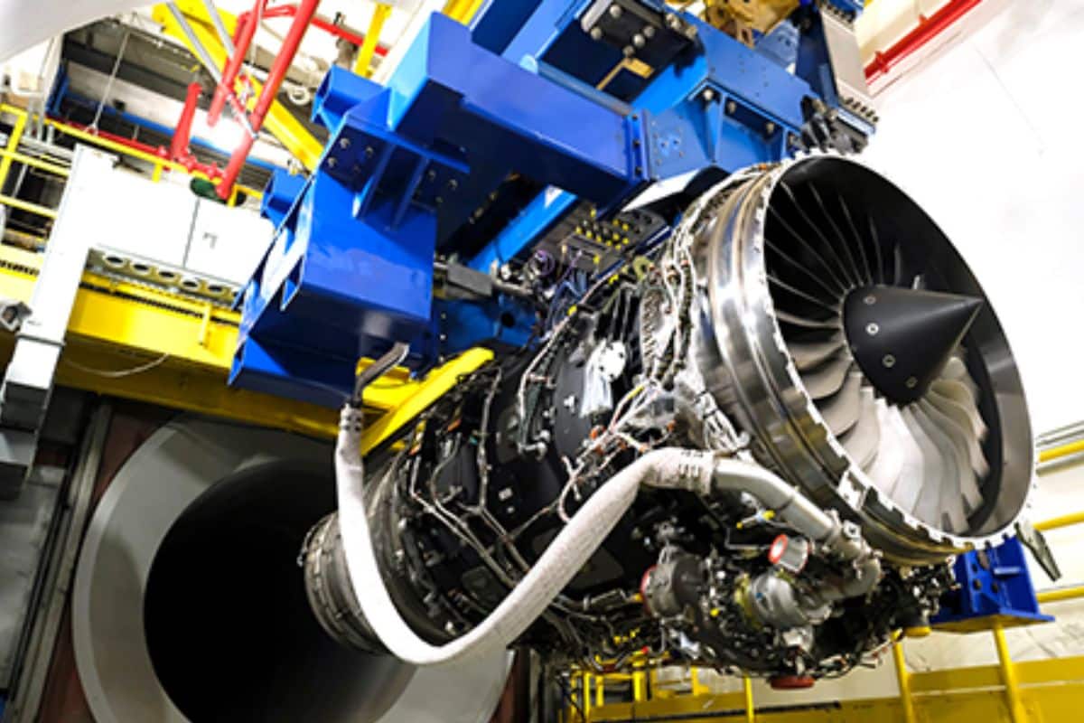

Rolls-Royce a annoncé avoir terminé avec succès les essais majeurs de son moteur F130, destiné à propulser la future version B-52J du bombardier stratégique américain.
Les essais ont été menés à l’Arnold Engineering Development Complex (AEDC) dans le Tennessee, une installation de référence mondiale pour les tests en altitude simulée.
Deux volets clés ont été validés :
  • Essais en altitude : fonctionnement stable lors de missions longues à haute altitude
  • Essais d’opérabilité : stabilité moteur dans des conditions proches du vol réel
Autrement dit, le F130 a démontré qu’il pouvait tenir la cadence d’un bombardier stratégique capable de voler pendant des dizaines d’heures.

Le F130 dérive d’une architecture civile éprouvée, adaptée aux exigences militaires.
Rolls-Royce insiste sur deux points :
  • Longue durée de vie
  • Maintenance réduite
Dans sa configuration définitive, chaque nacelle contiendra deux moteurs (configuration dite « dual-pod »), simplifiant la logistique et permettant l’interchangeabilité.
