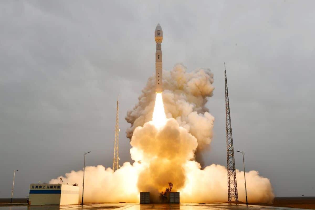

Le 27 juillet 2022, une fusée chinoise longue de 31 mètres s’élevait dans le ciel de Jiuquan. Son nom : Lijian-1. Son carburant : du propergol solide et à l’intérieur une coiffe de 3,35 mètres capable d’embarquer jusqu’à 2 tonnes en orbite basse. Autrement dit, un camion-benne supersonique pour satellites miniatures !
Ce lancement inaugural, mené par CAS Space, une filiale de l’Académie chinoise des sciences a marqué l’entrée en scène d’un nouveau concurrent dans le domaine très disputé des lanceurs légers, aux côtés des fusées américaines Rocket Lab et Firefly, ou des européennes Vega-C et RFA One.
Lijian-1, l’espoir chinois sur le marché des lanceurs légers de satellites orbitaux
