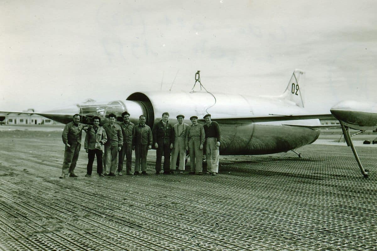

Visuellement, le Leduc 0.21 détonne. Pas d’ailes imposantes ni de fuselage classique. Ici, le fuselage est un tube, servant directement de conduit d’air pour le statoréacteur.
Le cockpit est placé… dans l’entrée d’air.
Le pilote se retrouve installé dans une sorte de capsule intégrée à l’avant du moteur, avec une visibilité limitée et une exposition directe aux flux d’air. Une configuration aussi audacieuse qu’inconfortable, voire risquée.

Entre 1953 et 1956, seuls deux exemplaires sont construits et testés et le programme est finalement abandonné.
Le statoréacteur habité est délaissé au profit d’avions plus classiques, capables de décoller seuls et d’enchaîner les missions.
Le Leduc 0.21 restera donc un démonstrateur technologique, iconique certes, mais sans lendemain.
