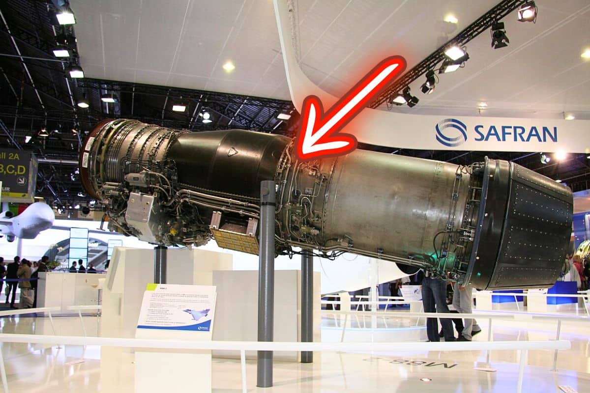

Derrière le rideau des démonstrations en vol, entre les salves d’applaudissements et les flashs des photographes du salon du Bourget, Safran a levé le voile sur un projet qui sera probablement le plus stratégique de l’année pour l’Armée de l’air : un nouveau moteur baptisé M88 T-REX, destiné à faire évoluer le Rafale au-delà de ses limites actuelles.
Ce moteur n’est pas qu’une simple retouche et constitue plutôt une refonte ciblée, pensée pour les futurs standards de l’aviation militaire française. Une poussée accrue à 9 tonnes, des matériaux inédits, une compatibilité totale avec l’existant… Et une ambition claire : ne plus dépendre de personne.
Le Rafale va faire peau neuve avec un nouveau monstre sous le capot
L’annonce officielle a été faite le 17 juin 2025. Sur le papier, le M88 T-REX reste dans les dimensions du moteur actuel, mais sa puissance, elle, prend de l’ampleur. Le chiffre annoncé : 9 tonnes de poussée avec postcombustion, soit 1,5 tonne de plus que le M88 originel.
Pour y parvenir, les ingénieurs de Safran ont travaillé sur trois zones stratégiques du moteur :
  • Le compresseur basse pression a été redessiné pour avaler davantage d’air,
  • La turbine haute pression intègre des alliages thermorésistants et des circuits de refroidissement plus intelligents,
  • La tuyère, enfin, bénéficie d’une aérodynamique optimisée, inspirée des travaux menés sur les moteurs civils de nouvelle génération.
Le tout permet une augmentation de 20 % de la poussée, sans modifier ni l’encombrement, ni la masse du propulseur, ni sa consommation spécifique.

Image : Snecma M88-2 exposé au Salon du Bourget de 2009
