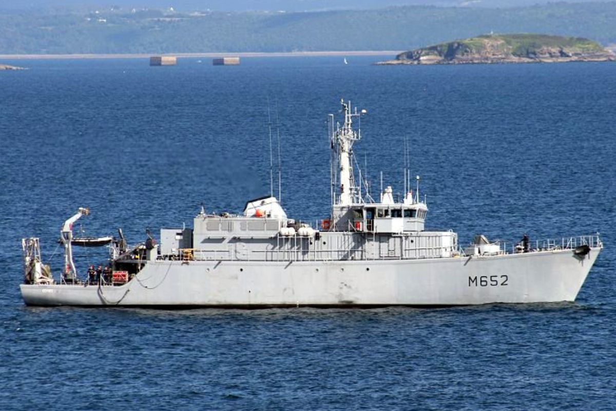

Les chasseurs de mines Eridan, des chirurgiens de la mer
Les bâtiments engagés appartiennent à la classe Tripartite (ou Eridan en France), un standard franco-belgo-néerlandais conçu pour une mission unique : traquer et neutraliser les mines.
La Classe Tripartite, également connue en France sous le nom de classe Éridan, regroupe une série de chasseurs de mines conçus conjointement par la Marine nationale, la marine belge et la Marine royale néerlandaise dans les années 1970.Mis en service entre 1981 et 1995, ces navires de 51,5 m pour 560 tonnes sont construits en matériaux composites afin d’être amagnétiques, évitant ainsi de déclencher les mines. Leur propulsion combine un moteur diesel principal et des turbines spécifiques permettant une navigation discrète lors des opérations de déminage. Équipés de sonars avancés et de drones sous-marins filoguidés comme les « PAP » développés par Exail, ils sont capables de détecter, identifier et neutraliser les mines jusqu’à plusieurs dizaines de mètres de profondeur. Produits à 40 exemplaires, ces bâtiments ont été largement exportés (Pakistan, Indonésie, Lettonie, Bulgarie) et engagés notamment lors de la guerre du Golfe, où ils ont contribué à la destruction de centaines de mines marines.

Leur particularité, leur discrétion. Leur coque est conçue pour réduire les signatures magnétiques et acoustiques, afin d’éviter de déclencher les mines.

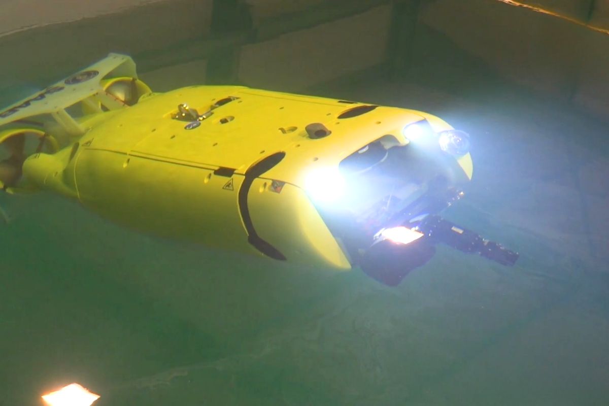

À bord, un sonar DUBM 21B détecte les objets suspects. Ensuite, des drones sous-marins comme le PAP-104 viennent identifier puis neutraliser la menace.
Parfois, ce sont encore des plongeurs qui interviennent.

Les systèmes modernes comme le programme SLAM-F de Thales reposent sur des drones… mais nécessitent des navires-mères et des liaisons de données à courte portée. Résultat, malgré leur âge (les plus vieux datent de 1981 !), les Eridan restent indispensables pur servir de point d’appui aux drones qui pourraient être employés.
