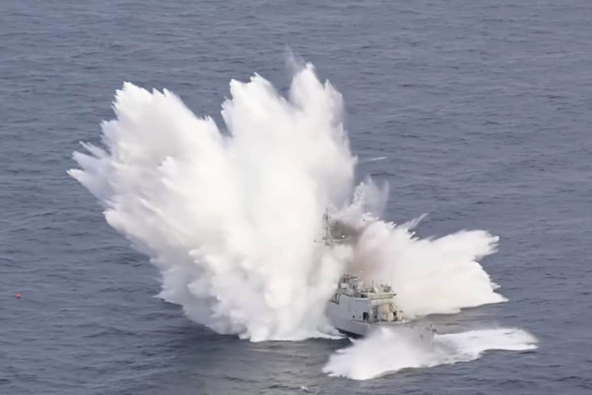

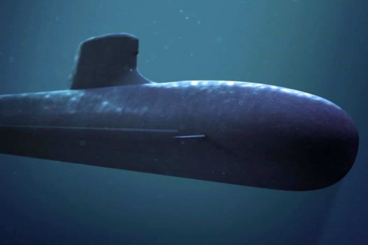

Les sous-marins Orka seront équipés de e la torpille lourde française F21 Mk de Naval Group
La marine néerlandaise prépare depuis plusieurs années le remplacement de ses sous-marins Walrus, entrés en service dans les années 1990.
Ces bâtiments ont longtemps été considérés comme parmi les meilleurs sous-marins conventionnels d’Europe. Trois décennies en mer laissent toutefois des traces et les technologies évoluent vite dans les profondeurs.
Les futurs sous-marins Orka seront construits par Naval Group, le constructeur naval français spécialisé dans les sous-marins et les bâtiments de combat.
Leur conception s’inspire de la famille Barracuda, connue pour équiper les marines française et indienne notamment. Les Orka resteront des sous-marins conventionnels, c’est-à-dire propulsés par un système diesel-électrique.

La classe Orka (dérivée du programme Barracuda de Naval Group) intégrera  la torpille F21.

La torpille dispose ensuite de capteurs acoustiques actifs et passifs.
Ces capteurs écoutent l’océan et détectent le bruit d’un navire ou d’un sous-marin.
Lors de la phase finale, la torpille devient autonome.
Elle poursuit sa cible jusqu’à l’impact ou l’explosion déclenchée par une fusée de proximité.
Cette méthode permet de frapper la coque du navire à un point vulnérable.
La voici en action lors d’un test de la Marine nationale :
