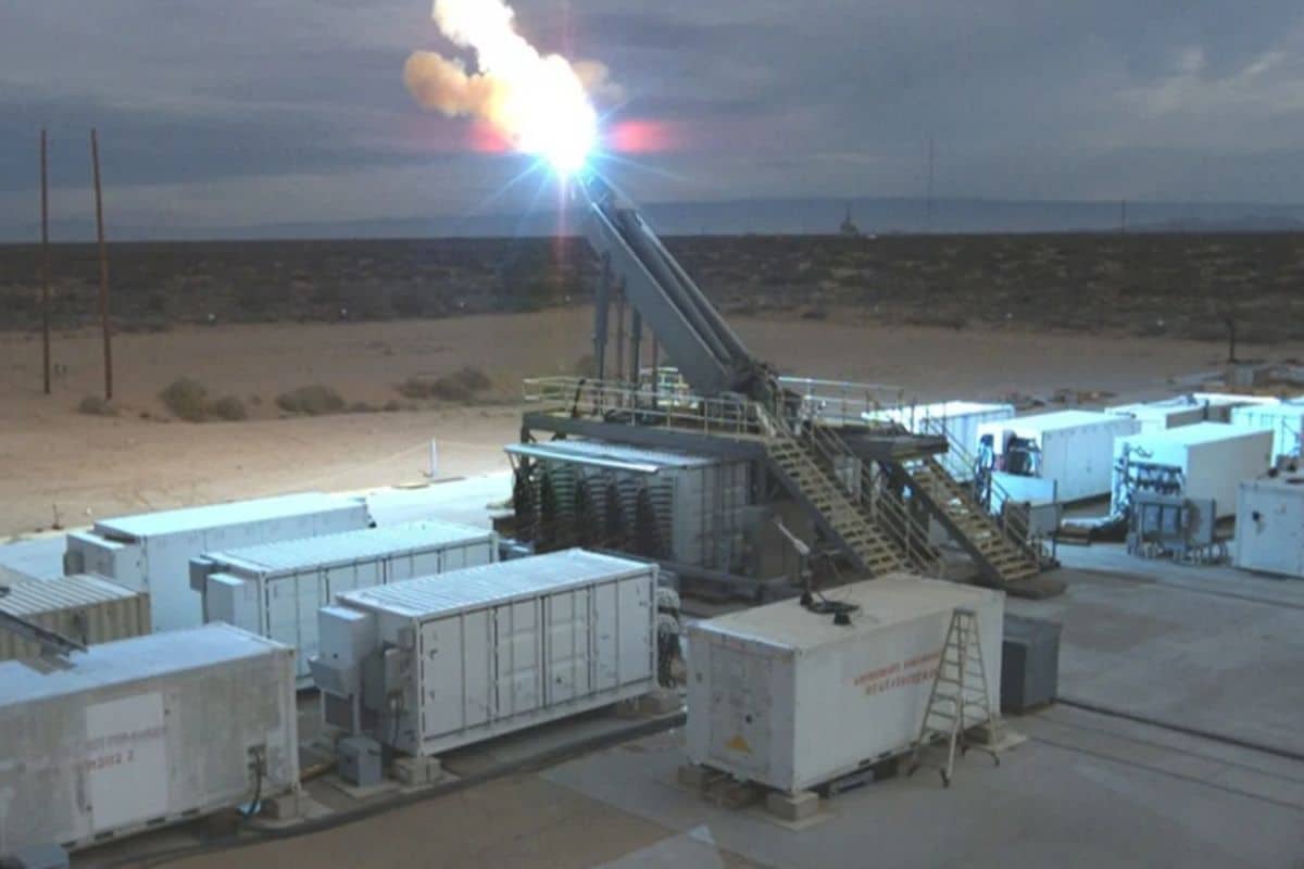

Pourtant… en février 2025, la marine américaine a rallumé les condensateurs. Les essais ont repris dans le désert du Nouveau-Mexique, discrètement mais significativement. Pendant ce temps, Pékin,  Tokyo… et Paris n’ont pas attendu !
White Sands, février 2025 : le réveil discret d’un programme fantôme
C’est un document publié par le Naval Sea Systems Command (NAVSEA) qui a levé le voile : la Warfare Systems Division (WSD) a conduit une campagne de tir de trois jours au White Sands Missile Range en Nouvelle-Mexique, en collaboration avec le Naval Surface Warfare Center Dahlgren Division de Virginie. L’opération était menée pour le compte du Joint Hypersonics Transition Office de NAVSEA,  rattachement qui n’est pas fortuit : il place clairement le canon électrique dans la trajectoire des programmes hypersoniques américains.

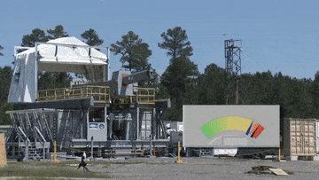

Essais du canon électromagnétique (railgun) de l’US Navy au Naval Surface Warfare Center de Dahlgren en 2017.
Pour le moment, la première puissance mondiale en est encore à collecter des données critiques sur les tirs à haute vélocité. Pas encore une arme opérationnelle à l’horizon donc mais une évaluation sérieuse du potentiel réel de la technologie, après plusieurs années de quasi-silence budgétaire.

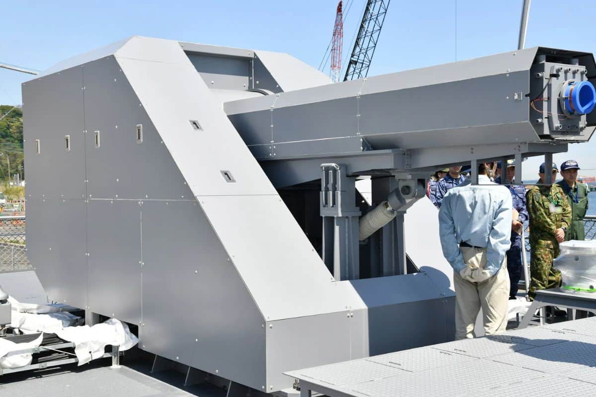

Prototype déployé à bord d'un navire de la JMSDF.
Prototype déployé à bord d’un navire de la JMSDF
Le Japon constitue à ce titre le cas le plus avancé : la JMSDF a embarqué un prototype de canon sur un bâtiment pour des essais en conditions réelles, une première mondiale. La Chine, de son côté, aurait modifié plusieurs navires pour conduire des évaluations similaires en mer. Ces développements ont incontestablement contribué à ranimer l’intérêt du Pentagone pour une technologie qu’il avait en partie mise en veille.

  • YouTube – US Navy, Navy Railgun Successfully Fires Multi-Shot Salvos (juillet 2017),
    Essais du canon électromagnétique (railgun) de l’US Navy au Naval Surface Warfare Center de Dahlgren.
    Cette arme expérimentale utilise une impulsion électrique géante pour propulser des projectiles à plus de Mach 6 et à plus de 100 milles nautiques, sans poudre ni explosif.
    Crédit : U.S. Navy / Office of Naval Research.
